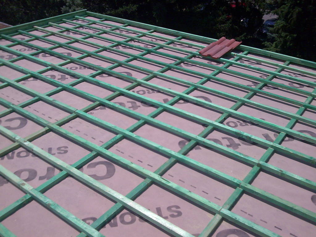

Моля ви някой да ми каже на какво растояние се слагат хоризонталните и вертикалните летви под керемидите и защо се слагат вертикалните

Няма никакви формули,вертикалните се слагат на всяка греда а хоризонталните в зависимост от керемидите и те така

Хоризонталният ред, естествено, е за да придържа керемидите в линия. Зависи от размера на керемидата.
Вертикалният е за вентилация чрез конвекция за отвеждане на пари и като защита от прегряване на мембраната и дървенията, а също и за отвеждане в улука на конденз и случайно попаднала вода (керемидите не са абсолютно херметични). Според наклона и дължината на ската има различни размери.
Според мен човек не трябва много да се вживява (стига да се придържа горе-долу към дадените мерки), защото както и да се направят тези скари, работата им само по чудо би била оптимална. Освен ако пак по чудо не правиш покрив по размер и в климатични условия, предвидени от производителя на системата.
Не съм привърженик на химическата обработка на дървото, но при скарите признавам, че е важна - това е доста слаб елемент, който на практика носи основния товар и ако се повреди, веднага ще си проличи...

andrzej написа:Няма никакви формули,вертикалните се слагат на всяка греда а хоризонталните в зависимост от керемидите и те такаИма, има, един вид керемида има толеранс при монтажа и се смята в зависимост от дължината на ската, защото няма да ти излязат редовете накрая, ако я караш както дойде - http://www.bramac.bg/fileadmin/rootBram ... 011_A3.pdf страница 48 от каталога.![]()
