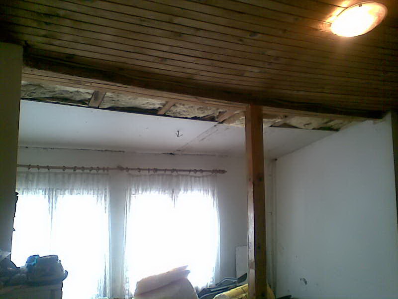

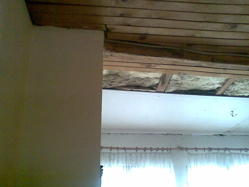

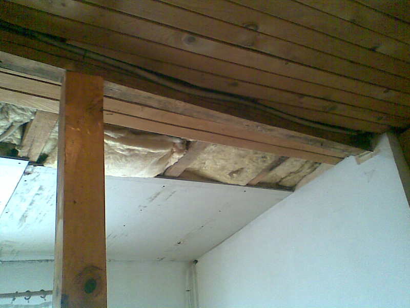

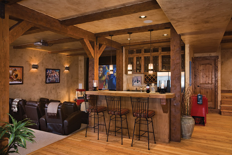

Става дума за подпорна дървена колона, искам да я махна и съм намислил да подсиля хоризонталната колона с П-образен профил 100х50х5.
Разстоянието между двете стени е 3,40м, профила мисля да е с дължина 4м та да може да стъпи на стените с по 30см.
Ето и снимки

А какво носи това цялото нещо(хоризонталната греда)?Дай малко повече инфо.

Ами носи гредореда /покрива/ хоризонталната греда е 9х9см и дължината която е във въздуха е 3,4м
Това е профила за който говоря Профил П-образен СО 100x50x4/L6000 мм 1.60 лв. / кг. 9.18 за 1 м. 5.746 (кг. на м.)

Двойно Т по добре.
VLADO66 - майстор
Аз бих прeдложил зa по-сигурно горeщо-вaлцувaн швeлeр 120/60

Ами няма да е студено огънат защото се оказа, че са много тънки, за това ще е такъв само-че ще е 100/50/6

Каквото и желязо да сложиш ще висне,освен двойното т,както предложиха по-горе. Аз,ако бях на твоето място нямаше да я махам тази колона,даже щях да направя един тунинг по стената и тавана с видими декоративни греди,фиктивна видима конструкция.От няколко години това е много моден интриорен дизайн в Италия.Разгледай малко италиански списания за интериорен дизайн и архитектура.

Двойно-то Т е много тънко най дебелото е 4,5мм и е много широко, а П-образен профил на ширината която ми трябва мога да взема 6мм до 8мм на същата цена като двойно Т за това не съм се спрял на него.
Искам да махна гредата защото е на средата и не мога да сложа никаква свястна маса щото няма да остане място за столове а идеята е тази стая да бъде трапезария.
