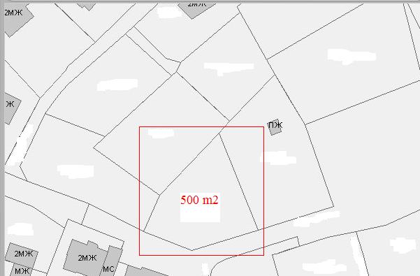

намерих парцела в интернет:
Това е скицата(май):
Това, че няма означения какво означава - че просто няма сграда там или нещо друго...
Как ви се вижда мястото, до него има няколко 2вуетажни къщи.
Фло - специалист
Няма означена постройка,само предполагам,че строителните граници,поради острия връх към дъното на парцела ще ти ги определят точно там , в белия правоъгълник върху който пише 500м2.Дали можеш да строиш обаче там е отделен въпрос,който трябва да си изясниш в общината. Това,че в отсрещните парцели има сгради още нищо не е ,може пък въпросния и съседните му три да са със сервитут.
Tsilkov - майстор
Както писха по горе територията я виж във общия устройствен план.Тази скица е от електронния вариант ГИС София .Трябваше да цъкнеш на регулация да видиш дали не е отреден за нещо и къде са границите на имота и дали си на две улици(ъглов имот) или на една.Нещо много важно което малко хора знаят/осъзнават - ограничителните линии са спрямо ЗУТ ,а не какво е драснато във визата !!

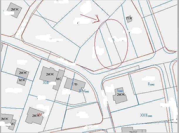

Това е от регулацията - има ли нещо притеснително:
Защо от дясната част на парцела има една синя линия, която е по-навътре от горната скица?
Tsilkov - майстор
Сивото е имотна граница преди регулация ,а синьото граница по регулация.В случея важи второто - макар че най-сигурно е да се провери.

Tsilkov написа:
Т.е. имотът, който евентуално ще закупя е синьото, а с останалата част какво се случва... не разбирам...
