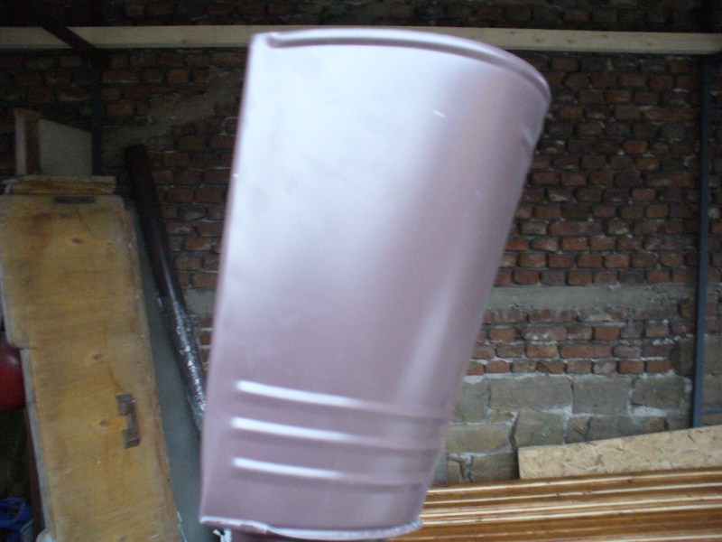

С какво покритие е тая ламарина,ориентировъчен срок на експлоатация ?
Вадим Владимиров - специалист
Ламарината е с полиестерно покритие с дебелина 25 микрона, с цветове по RAL каталог. Самата ламарина е поцинкована. Срока на експлоатация е над 10г. Много зависи с какво се реже ламарината.
