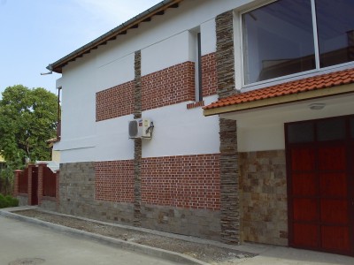

Доста се чудех дали да пусна темата и къде,но точно това което ме интересува никъде не го намерих.За какво става въпрос:По принцип след изолация монтирана мисля да сложа естествен камък,не само на цокала ,а на цялата веранда.Но колебанието ме задължително ли е да е XPS или може да е EPS.Въпроса е защото едното е два-пъти по-скъпо, а и става въпрос за над 60кв.Друго за което се колебая мрежата каква да бъде 4мм или може 2мм.И на края ако може EPS трябва ли да го шпакловам грубо т.е. да остане на гребен.
