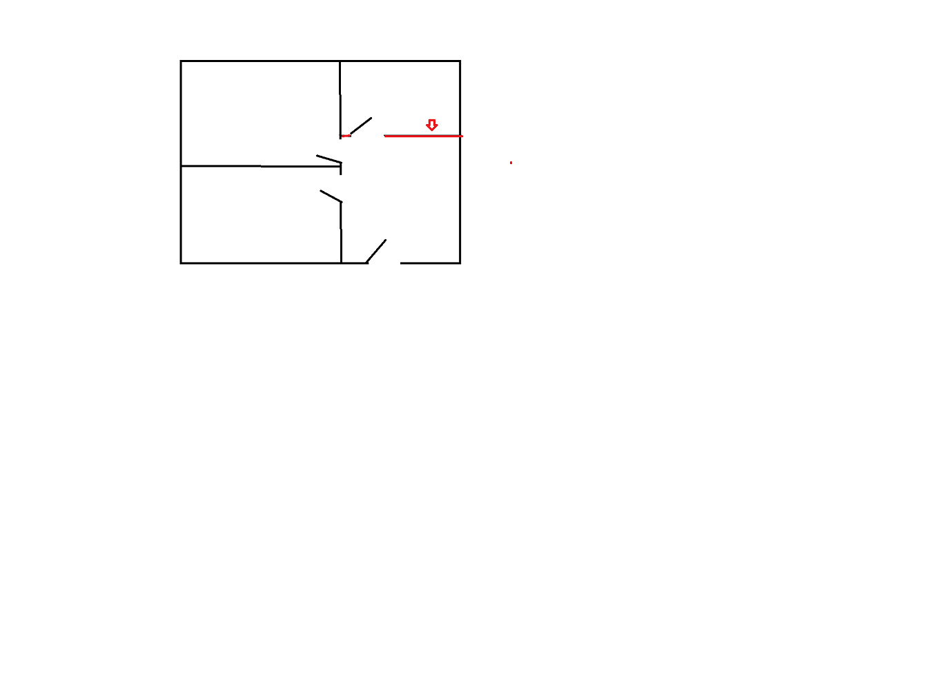

TACHO - специалист
Преминавам към следващия въпрос :rolleyes:
Къщата е около 60 кв. м. , зидана с единични тухли с дупки (не знам дали имат друго наименование) и таванът е с гредоред. Примерно разпределение на рисунката. Искам да съборя отбелязаната в червено стена за да уголемя пространството за ход с кухня. Все още не съм се качвал на тавана да разгледам как са положени гредите, но според вас ако я съборя, трябва ли да мисля за някакъв трегер или на такава площ не е необходим?
VLADO66 - майстор
Махането на стена в твоя случай може/и почти ситурно/ да се окаже голямо приключение-на тази стена е легнал гредореда,а и сигурно определено количество попове от конструкцията на покрива.
