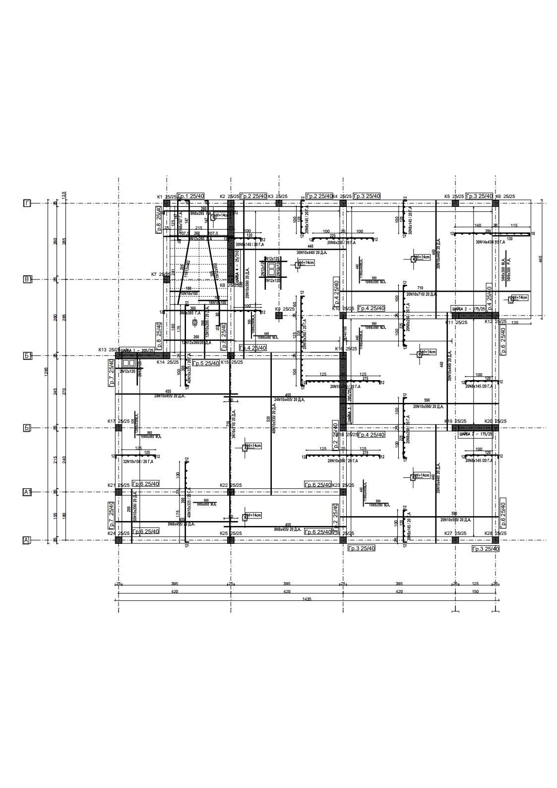

10ка арматура добре ли е? Също така гледах, че арматурата за 2ра плоча се правиш по различен начин от тази на първа. Някой може ли да ме опъти къде и каквото да прочета? Гледах огъвания на арматурата преди средата на стаята от 2 страни, но си нямам на идея как и защо... Помощ?

Хайде взимай молива и почвай да смятяш https://bul.gillmanbuilders.com/skolko- ... ube-betona

За двупосочно армирана плоча с греди:
Армиране на гредите
https://www.youtube.com/watch?v=86tVNuoITm4
Забележка:
1..Биглите на колоната на нивото
на гредите и поне 20см под тях
са през 5-7см. И всички са N8;
2..Биглите на гредите са мин. Ф6.5
по-гъсто или N8.
Плоча:
https://www.youtube.com/watch?v=nS9THeDSMw0
Забележка:
1..За отвори (тясна страна) до 3.5м
армировка N8; нагоре N10
2..Горната армировка стигаща над
гредите- колко да е дълга горната
част?- като опреш до нея.
3..Дебелина на плочата без проект-
при светъл отвор (тясна страна) L/20.
350/20=17.5 (17-18см)
400/20=20см.

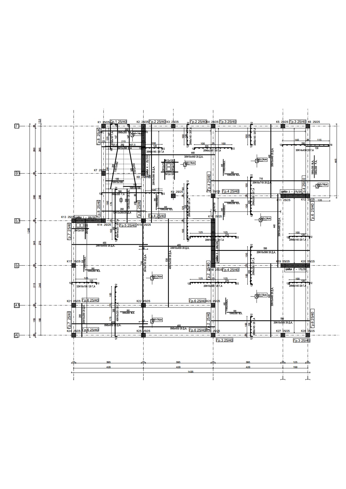

Какво ще носи тая плоча, моята е с 10ка плетена, + усилители пак 10ка.. това е масивна плоча за многоетажна сграда с големи светли отвори минимум 4м. на поле в силно сеизмичен район.. Мога да ти пратя част армировка ако ти е интересно..

Слагам по 2х2.5см бет. покритие, за да
пази арм. от корозия и пожар.
Остават „чисто“ 13+2=15см (17.5-2.5), което
(13см) си е ОК за светъл отвор от 3.5м, ако иска да
държи провисването и вибрациите за
30-40год. на ниски нива.
И да не забравяве, че човека работи без
проект, което за безопасност добавя 2см
към дебелината на плочата 13+2=15см.
Което за 100м2 е само още 2м3 бетон.
Така плочата става общо 13+2
+2.5=17.5см
при светъл отвор от 3.5м.
И второ важно съображение, което
много хора не могат да разберат.
Винаги е по-добре да се прави по-дебела
плоча с арм. N8, отколкото по-тънка с N10
за отвори в диапазона на жил. строителство,
т.е. светло 3.5-4м.
Не съветвам никого да прави тънки плочи.
Икономията е минимална. Няколко кубика бетон
и няколко см по-ниски страници по периферията.
Да не говорим, че някои се опитват да компенсират
с армировка и резултата е същата цена, но с
по-голямо провисване.

Моята е по-дебела от по план, че баща ми объркал нещо като пускали лазера за нивата... 2.5 дистанциал предпочетох вместо проектното 1.5.. и всичко вибрирано яко, вече 36-ти ден седи подпряна и май цяла зима ще остане подпряна
после ще кача армировката.. имам и едни изхвърляния терасата е фигурно 30N14 за 4м ширина... е там не успях да ги средя и останаха няколко пръчки..
Идеята ми е автора на темата да види какво представлява един подобен проект...
