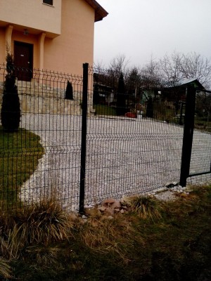

barborino написа:Здравейте!Чакълът щом е добре трамбован трябва само обилно да се намокри. Опасност от локви няма при тоя наклон, така че поливай щедро, хем ще се измие ако има боклуци.
Имам насипан чакъл 80м2(първо едри камани и в/у тях филц)от 8-м години вече. Искам,като се запролети да положа бетон. Въпросите са. Каква марка да е бетона? Да сложа ли мрежа? Да сложа ли отдолу найлон? Необходимо ли е да оставя термична фуга? Мястото го ползвам за паркинг.
Марка примерно Б20, дебелина 8-10 см.
Мрежа - не. Армировката е друго нещо (не е мрежа Ф6), но дали е необходима само конструктор ще каже.
Найлон - не.
Термична фуга на макс. 3,5 м.
Шлайфането е добро за бетона, но дали полираната повърхност е подходяща за наклонен паркинг? Има и други начини за финиш - пясъчна посипка (топинг), бучардисване, щамповане...
Ако ще бъркаш бетона на място, бих ти предложил настилката да я направиш двуслойна.
		tanosliven
- Мнения: 417
Мрежа обезателно и бетон за гараж по-малко от 12 см е малко . 2-3 м3 но е разкликата е огромна.

 Като дебелина 6-7см добре ли е?
