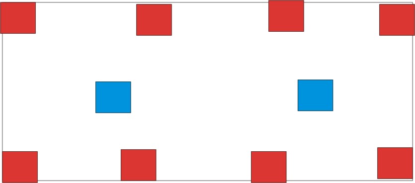

Колеги, моля ви за малко помощ. Кажете ми дали правилно ги мисля нещата за изливането на стъпките. Никога не съм го правил лично аз, а само съм помагал и сега ми е малко мътно какво трябва да си взема като арматура, бетон, бигли, планки и т.н. Направих схема на идеята ми, но след като поставят фургона на място допълнително ще уякча основата и куфражи, но като за начало да легне. Това с планките, както съм го нарисувал, добре ли е като идея, защото се отказах от анкери на 100%?

Каква е масата на фургона?
По какъв начин е захватът от долу на фургона ?
Според мен не ти трябва тая сложнотия с тръби и планки отгоре .
Стъпките 10бр. нивелирани според терена 0,40/0,40 см. дълбоки 0,60 см.,с планка вкопана в бетона с мустачки .Заварки към фургона и обзавеждай!

Отдолу е като метална рамка. Ако оставя планки с мустачки май най-лесно ще се завари после.

Именно правил съм го вече.Значи 4 стъпки отзад 4 отпред и 2 в средата последните може да не заваряваш.

Т.е. само предите, които ще надстърчат най-много и средните се заварят. Без задните. Дано правилно съм разбрал.
Значи да вградя планки с мустачки в бетона?

Не ,заваряваш и предните и задните средните две(сините)трудно ще се навреш за заварка ето:
ProvideR - специалист
Ясно. Само трябва да видя колко да са ми дълги планките с мустаците. Днес почвам да изравнявам и да опъвам въжета да следя наклона.
