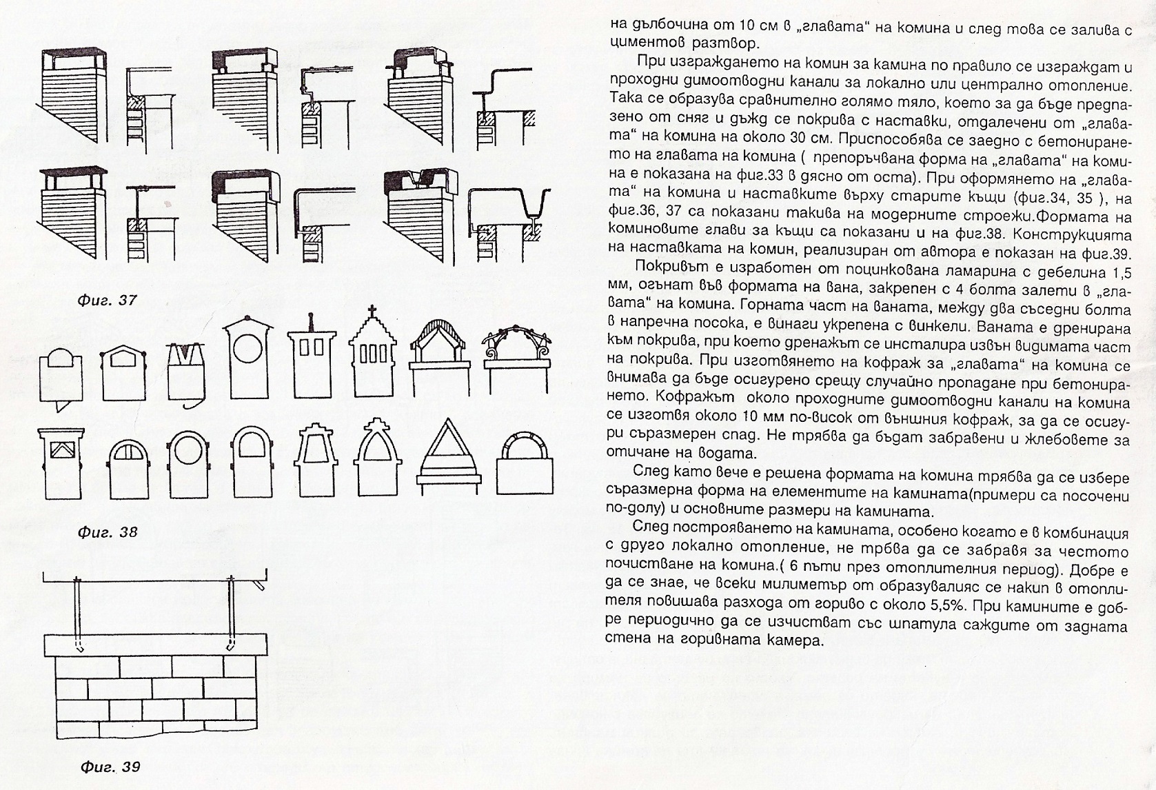

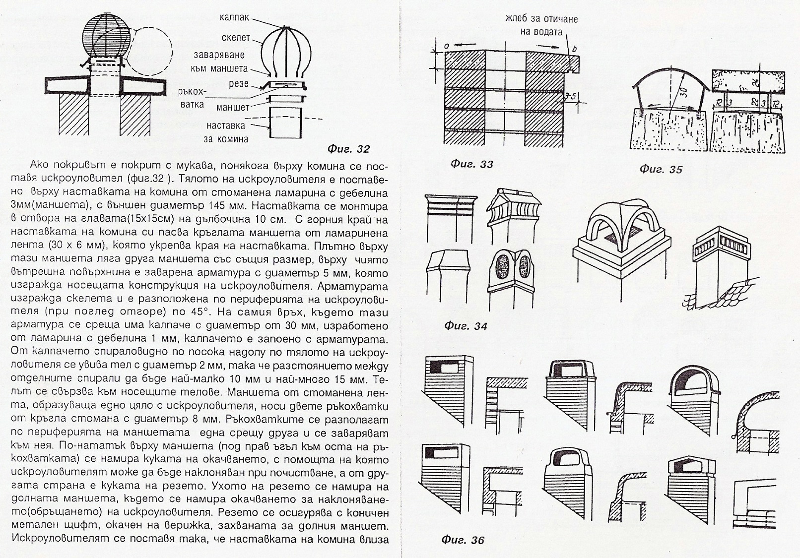

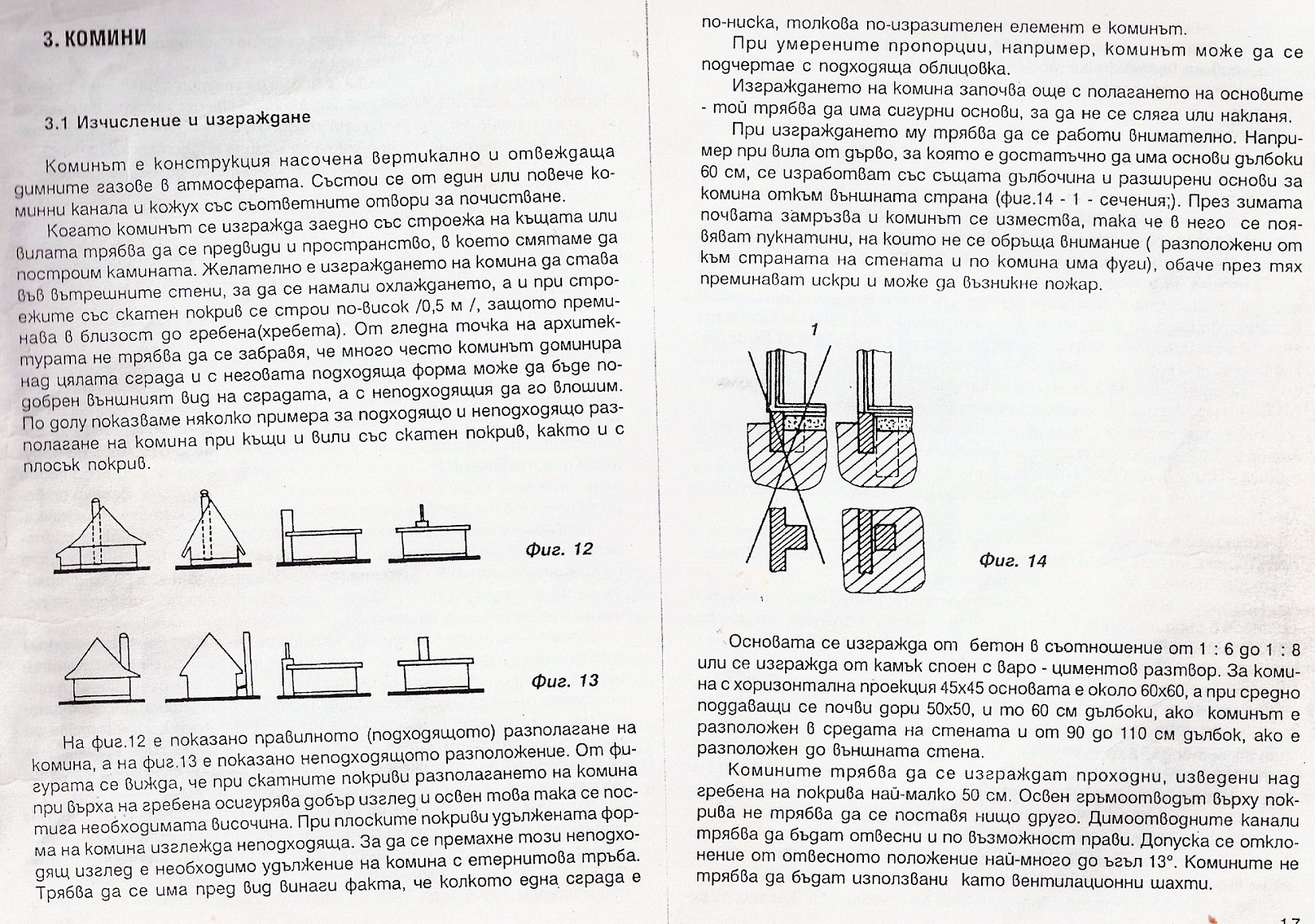

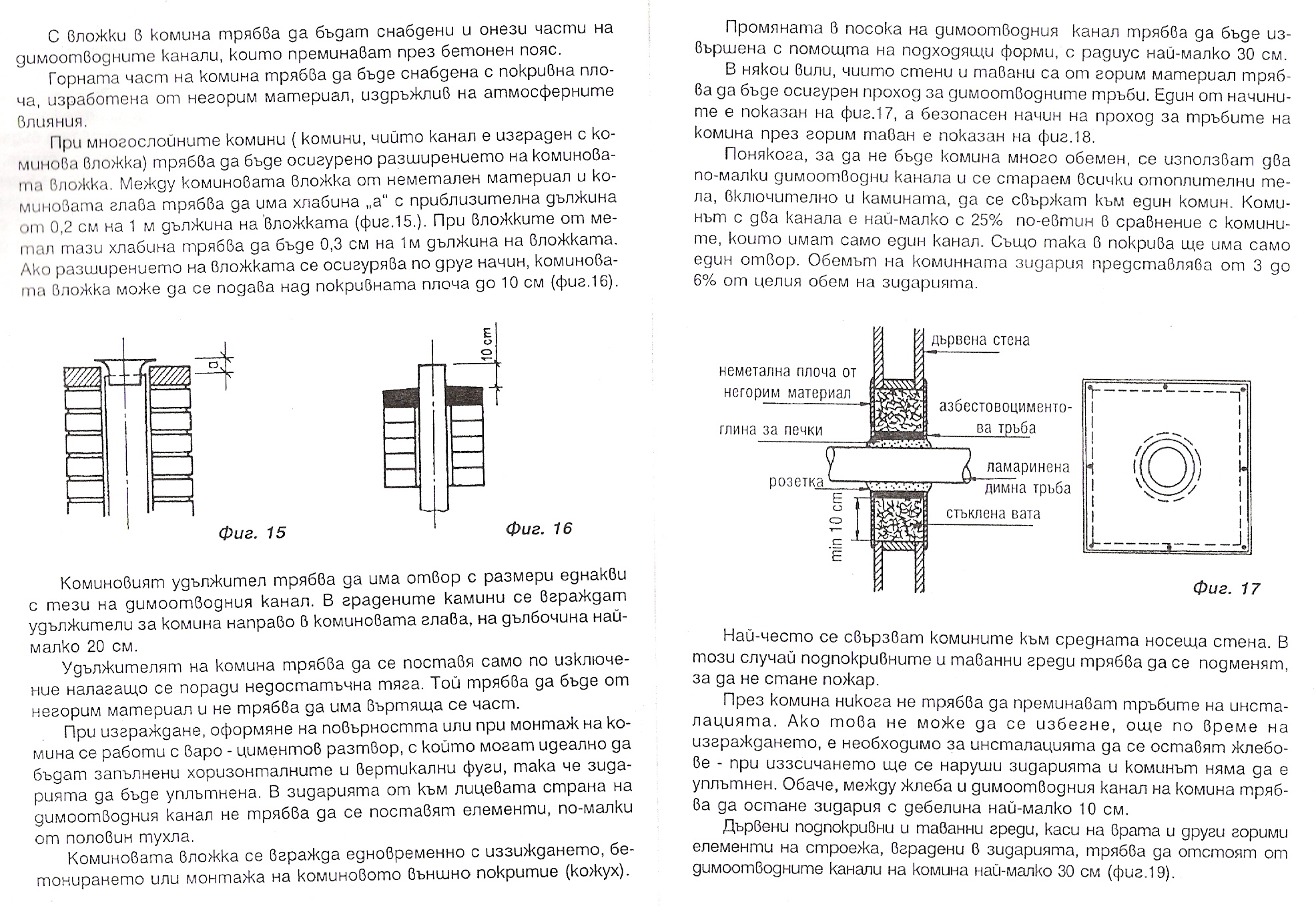

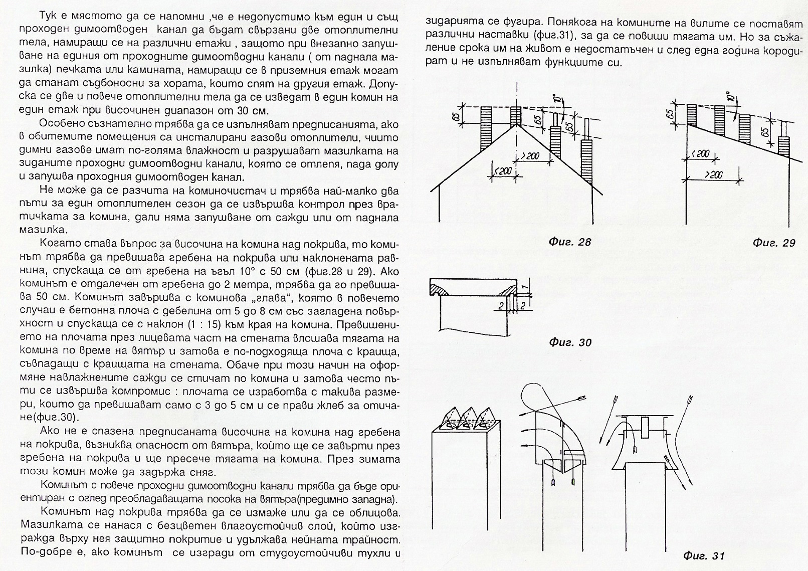

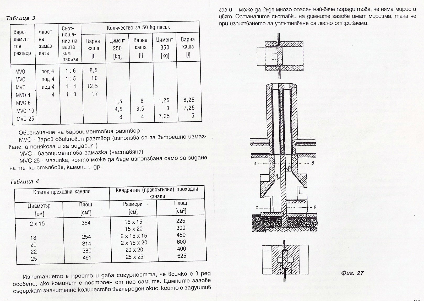

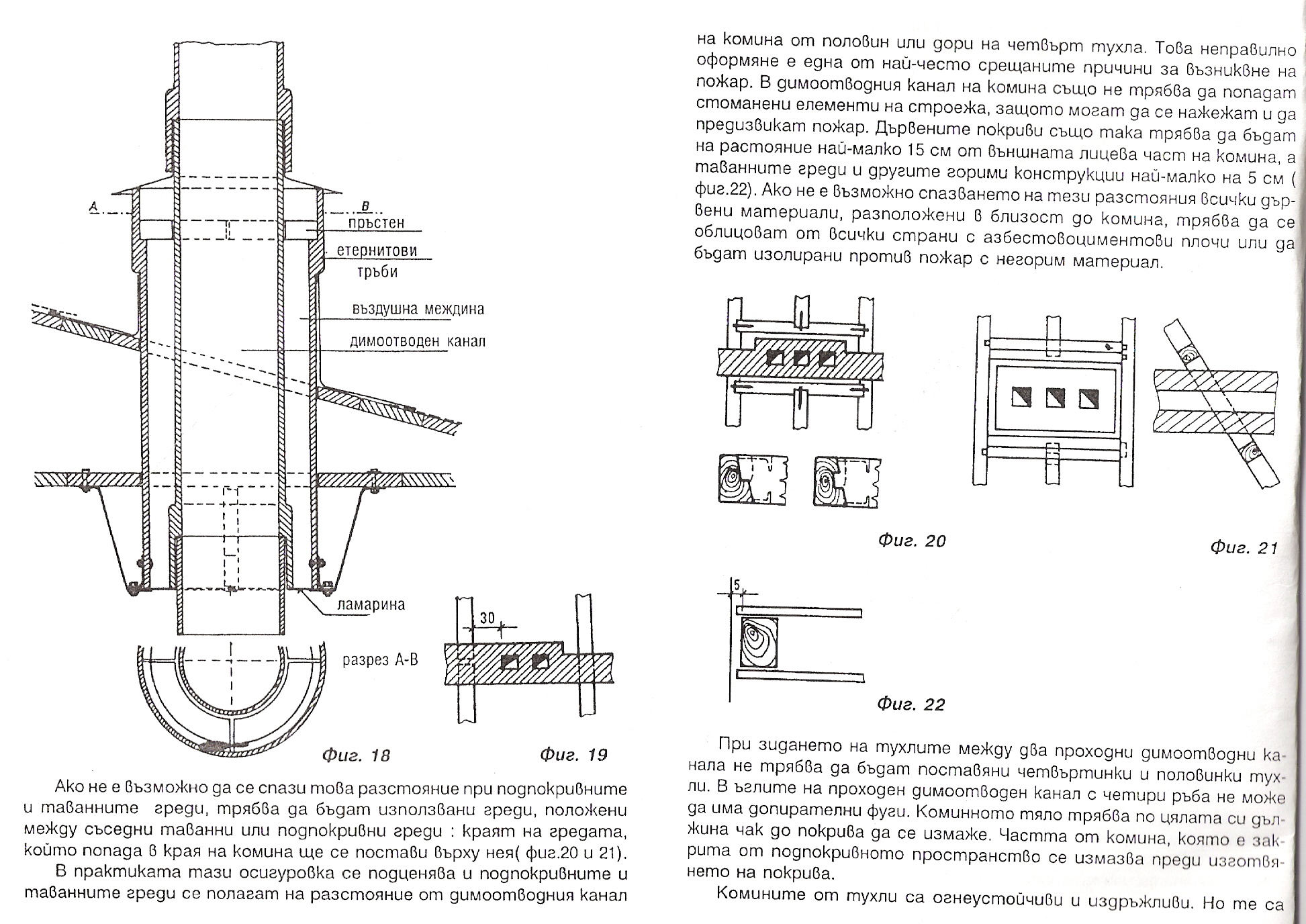

Малко инфо от старите книги...Ще има продължение. :partyman:

шоп - майстор

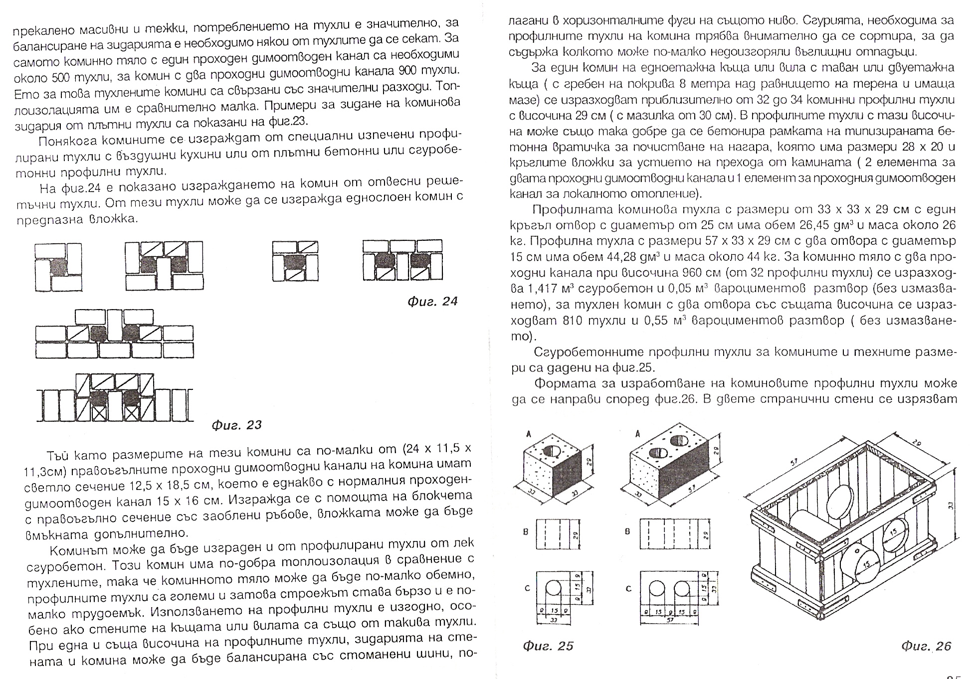

Темата е много полезна, но всичко трябва да актуализира спрямо сегашните модерни строителни материали. Противопожарните норми не са се изменили ( 100мм отстояние от комин до дървена конструкция на гредоред или покрив.
Но има и много грешки. На прима виста схемата за зидария на фиг 23 ( горната схема ) е погрешна, защото нямаме презастъпване на фугите. Вкъщи баща ( бог да му дава още дълги години ) е градил комините по тази изнесена схема, но със застъпване на фугите.
+ 1 за темата :partyman:
