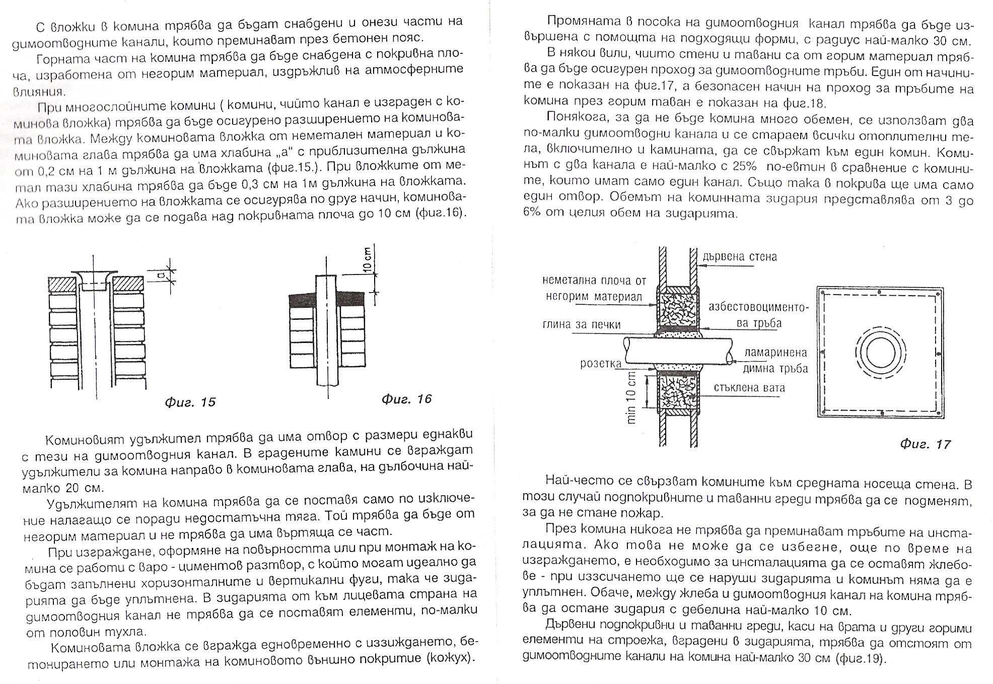

Малко инфо от старите книги...Ще има продължение.
Но има и много грешки. На прима виста схемата за зидария на фиг 23 ( горната схема ) е погрешна, защото нямаме презастъпване на фугите. Вкъщи баща ( бог да му дава още дълги години ) е градил комините по тази изнесена схема, но със застъпване на фугите.
