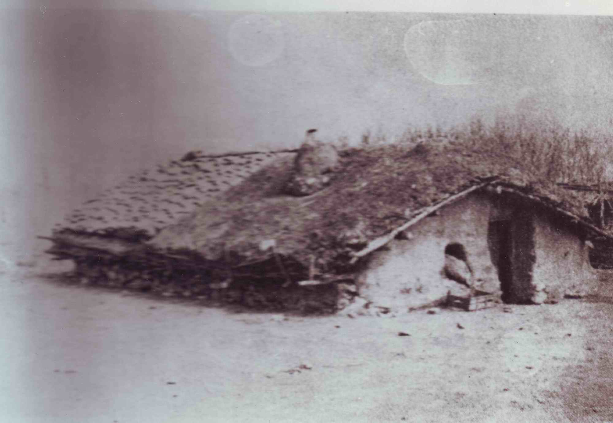

Традиционната землянка у нас (по-точното ѝ име е уземна къща) е изглеждала така:
Вкопана е на около 1 - 1,5 м под повърхността, а билото на покрива е на около метър и нещо над земята. Конкретно на тази снимка е къща в Добруджа в края на XIX век. Както виждаме, хората са били в процес на замогване, защото половината покрив вече е с керемиди. Както и да е, стига толкова история.
Това, за което питате, се прави често, най-вече в Щатите, и му казват бункер :). Съответно, в Ютюб има бая клипчета за това как да си направим бункер с подръчни средства. Преди 10 - 12 години беше пълно с клипчета с използването на 20 или 40-футови контейнери. Ставаше бързо и лесно - копае се голяма дупка, контейнера вътре, някакво стълбище за вход, всичко се зарива с не много пръст. След няколко години препърите почнаха да се усещат, че контейнерите изгниват бая бързо под земята и минаха на използването на специално и предварително направени стоманени конструкции. Темата е дълга.

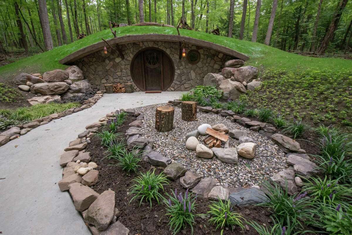

В случая, моята къщурка ще се различава от бункер, с това, че ще е затрупана, а не вкопана в дупка. Едва ли има някакво голямо значение де, но все пак си мисля, че няма да е толкова изложена на влага и напрежение по този начин. Та конструкцията би позволила да се кривне от тази на типичния бункер.
Забравих да спомена и че е важно да се мине без смяна на статут на парцела, демек уж не трябва да е с фундамент.
Снимка с примерна визия на това, което ми е в главата.
