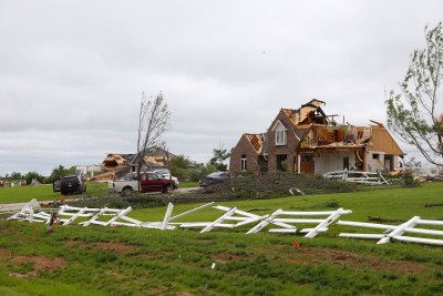

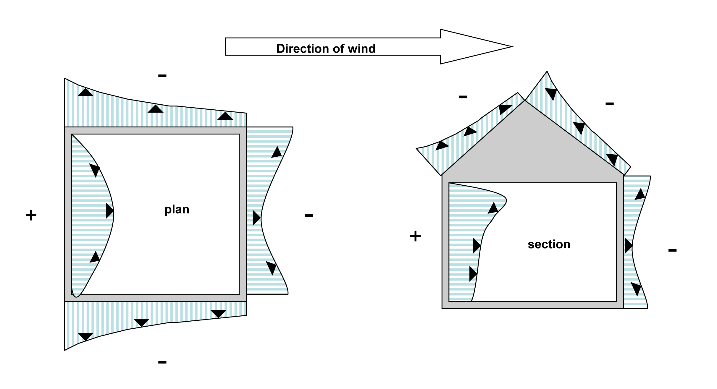

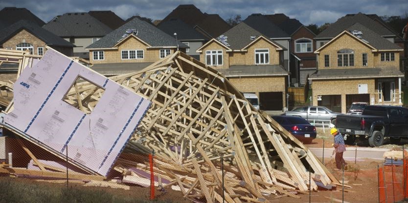

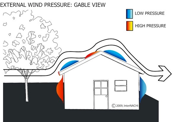

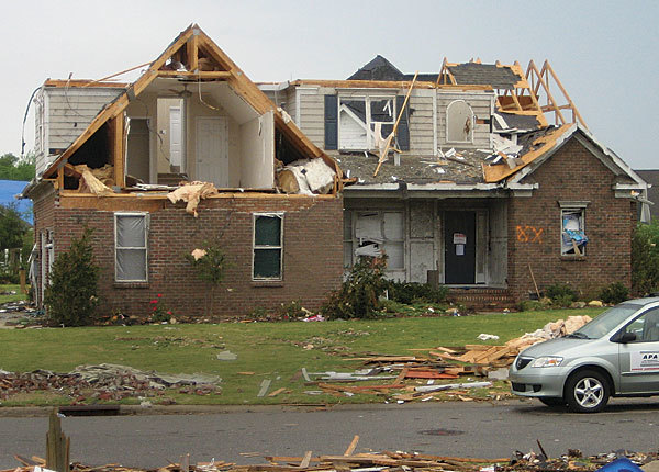

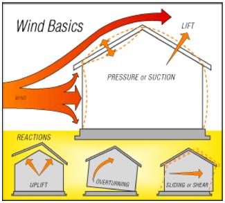

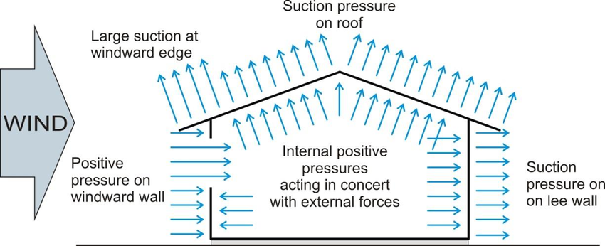

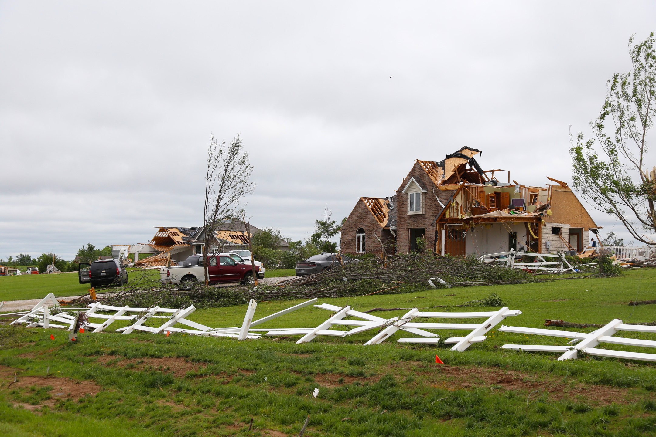

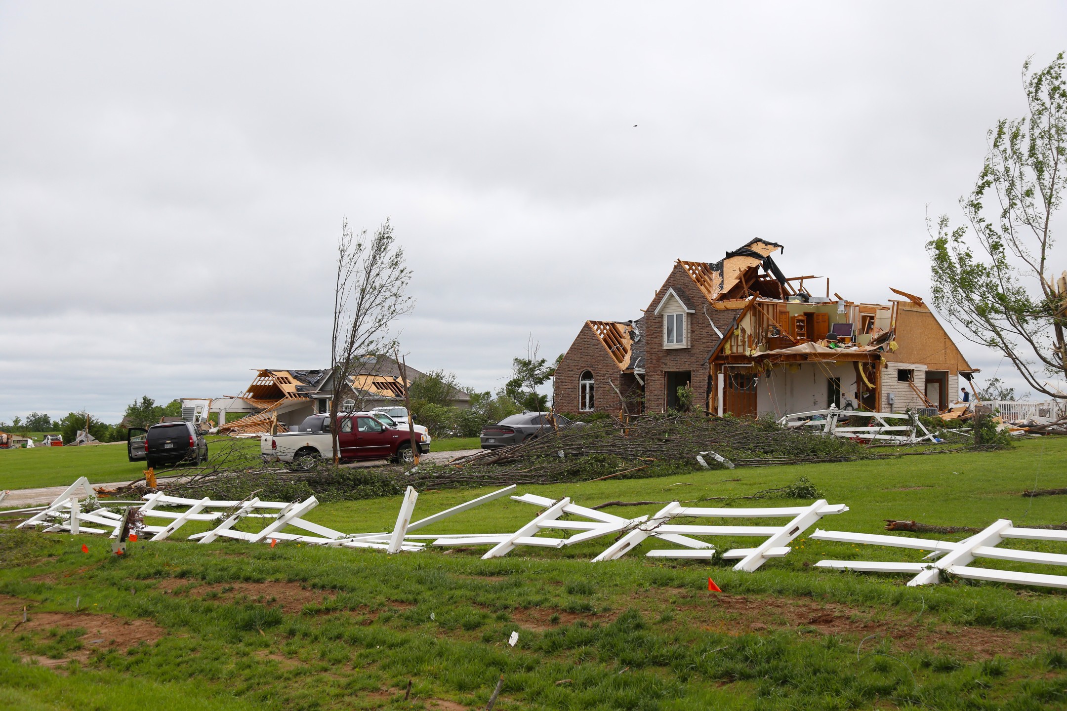

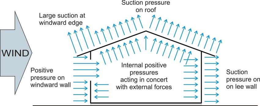

Вятъра упражнява върху покрива хоризонтална сила водеща до налягане-натиск и всмукване-повдигане. Натиска е налице при стръмни покриви, които в БГ са рядкост. Тук преобладават тези с наклони до 50%. При тях основна причина за проблемите е повдигането. При по-сложни покриви дори и да се появят по-големи сили на натиск те се неутрализират от завишените изисквания към снега. Най-големи са силите на повдигане около сачаците, следвани от тези при билото. За да не бъдем голословни да вземем максимален порив на вятъра от 40м/s, което е приблизително 150км/ч. Повдигащата сила може да достигне до 70kg/m2, а при стрехите до 160kg/m2.
Ако усредним пиковите стойности на 100kg/m2, за 100м2 покрив ще получим 10тона- WOW. Нищо чудно, че дори и керемидените покриви са склонни да полетят.

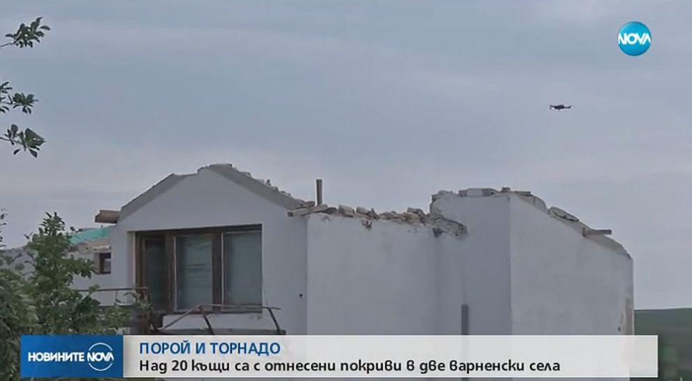

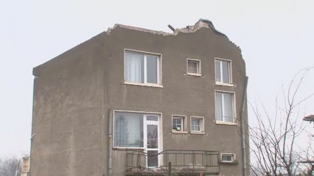

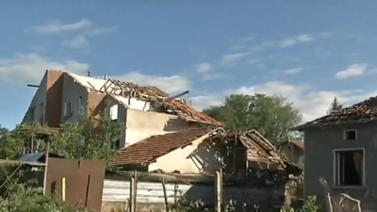

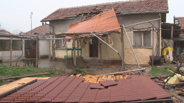

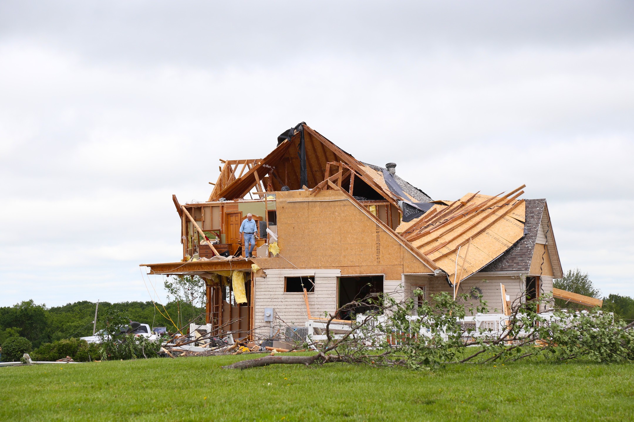

Последните 4 снимки са от БГ. Няма бет. пояси. И тъй-като този тип къщи са доста на брой, възниква въпроса, за какво да се привърже покрива, макар и от по-тежкият тип-керемиден, за да не бъде отнесен или катурнат?
шоп - майстор
вт юни 25, 2019 5:31 pmBLUEPUPIL-2 написа:
Как за какво, за стените. Това, че няма ст. бетонен пояс не е проблем. Пробиват се отвори на около 80-100 см от горния край на тухления зид и с 6-8мм арматурно желязо през 1-2метра гредите над стените се превръзват.

Фиби им казват. На нашия покрив замонолитихме планки през 2м в пояса да хванем столиците с винтове. После през 1м допълнително дюбелирахме гредите към пояса. При билото ребрата са ковани към столицата.

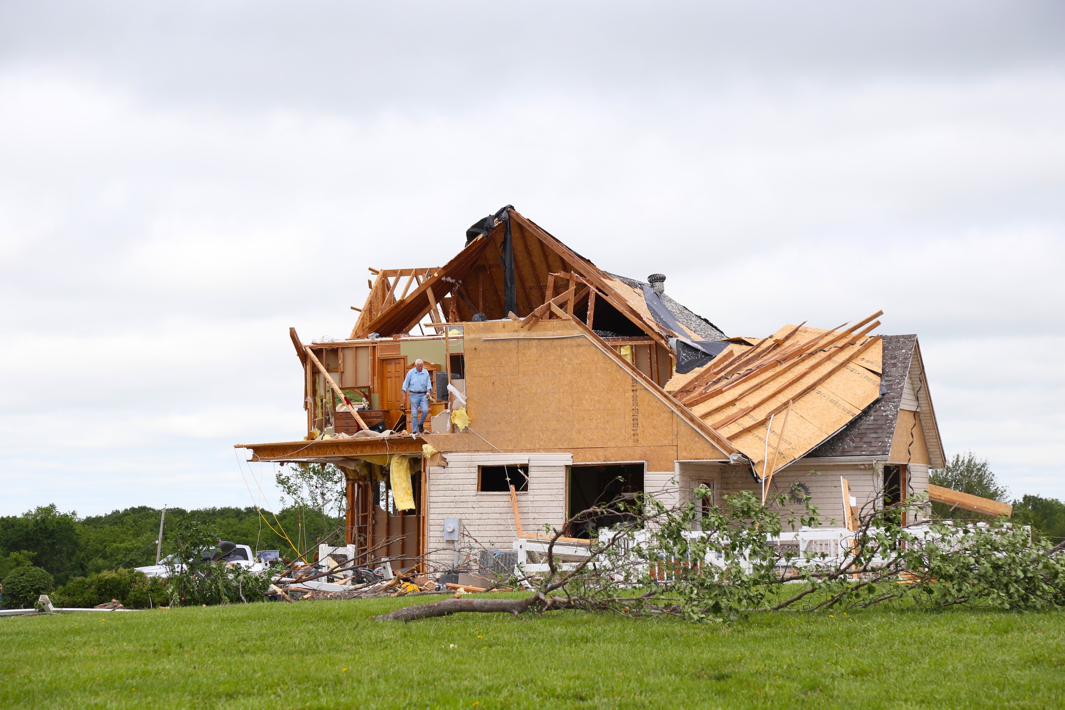

И на мен ми отлете един покрив на помпена станция с ламарини. Най-забавното бе, че сутринта го намерихме до помпената станция здрав, катурнат, само леко закривен. В пояса имаше оставени стърчащи Ф6, но си останали невързани към столиците. Тука пропуска е и мой, че го приех на външен вид. Обаче понеже беше цел, че къщето малко и явно преозмерен с планки и връзки та с автокрана и па горе. Но немам снимки.
За тва пък ей снимка от тук
