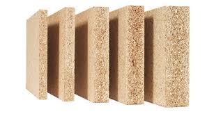

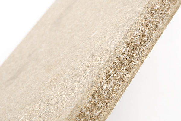

Здравейте, етажа ще се изгражда по метода на сухото строителство. Конструкцията е метална като идеята е отвън да има 22мм ОСБ и върху него ЕПС изолация. Въпроса ми е може ли ОСБ-то да се замени с плоскости от фиброцимент (фиберцимент)? Фиберцимента притежава ли якостта на ОСБ-то тъй като гледам дебелината на фиберциментовите плоскости е максимум 14мм (поне което намерих на българския пазар) - това дали е достатъчно да замени ОСБ с дебелина 22мм като конструктивна здравина и способност да носи изолацията?! Предполагам фиберцимента като съдържащ в себе си цимент и фибри от целулоза си диша .. ?! Дали е чуплив? Поема ли влага, влагоустойчив ли е?
Търся алтернативи на ОСБ-то предвид използваните лепила за слепяване на стърготините в ОСБ-то и оттам съдържанието на формалдехид в лепилата и неговото последващо отделяне в жилищните помещения. Вярно, в моя случай ОСБ-то ще е от външната страна на металната рамка (стената), но даже и така си мисля, че една част (вярно най-вероятно малка, но все пак) от отделяния формалдехид от ОСБ-то ще достига и във помещенията на къщата. Също така не ми харесва, че ОСБ-то е клас на горимост D-E или като ЕПС-а, демек си горят много.

Не си писал вътре с какво се облицова, но що не си промениш детайла на Гипсокартон - вата - циментофазер.
Циментофазерните плоскости се боядисват външно с латекс и остават екстериорен финиш.

Благодаря за отговора, но ме интересуват също и свойствата на циментофазера, като здравина, устойчивост на влага, дишаемост ..
BLUEPUPIL-2 - специалист
Най-голям недостатък, е че попива влагата и затова се налага честото му повърхностно обработване(боядисване) за да се държи влагонепромокаем.
