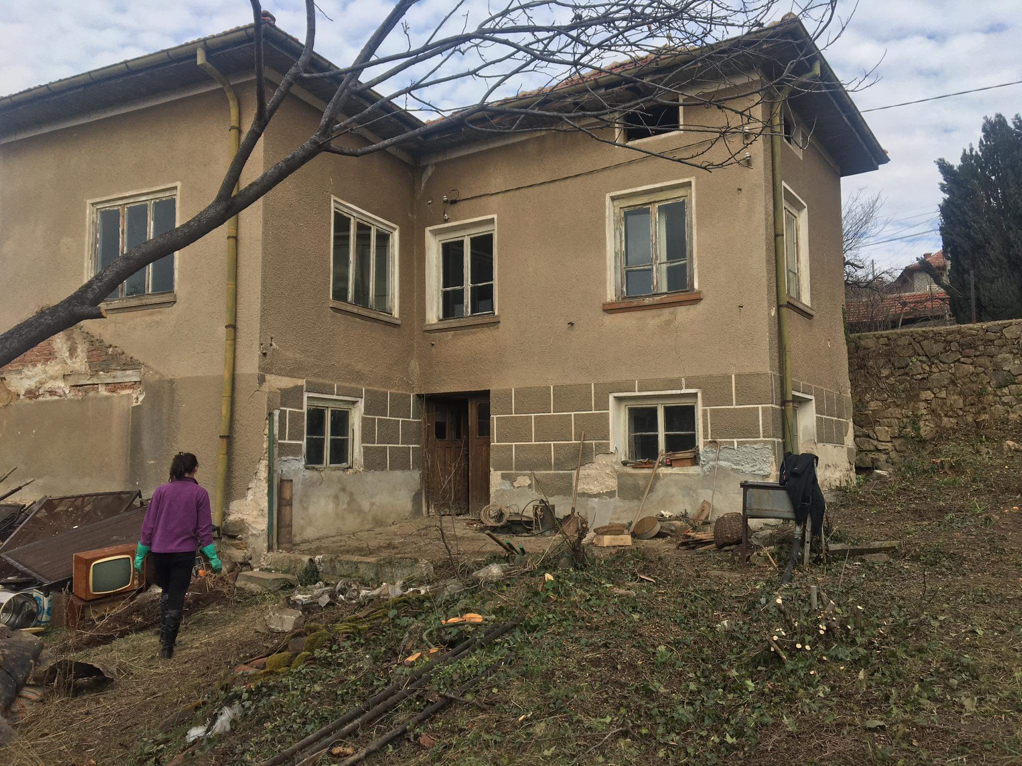

Здравейте,имам проблем и си бия главата вече повече от 2 седмици чета и размишлявам върху,това как законно да изградя старата къща.Значи почвам от начало.На 16.01.2020 закупих Парцел с къща в него ПЖ паянтова жилищна сграда изградена на границата между 2 съседа.Един вид къщата е в ъгъла на парцела,съседите ми са уникални хора,позволиха ми да съборя сградата която беше около 4-5 метра висока и искам на каменните зидове които са 60см широки а на места са около 2 м искам да сложа една плоча и просто да направя отгоре нещо като тавански етаж с двускатен покрив.Та питането ми е има ли някакъв начин да я строя така,и мн ме е страх за жалба в общината от някой(не от съседите ми) но ние сме малка община и не всички са добри хора.Та искам да ви питам колеги дайте ми съвет как да действам,хем ме е страх хем не искам и не мога да вадя разрешителни за строеж.Като знам че постройките на половин селото са незаконни.Моля дайте ми съвет какво да предприема.Искам също да кажа,че към самата сграда искам да залепя тераса.Демек ще променя старите граници.Благодаря ви предварително,чакам с нетърпение съветите ви

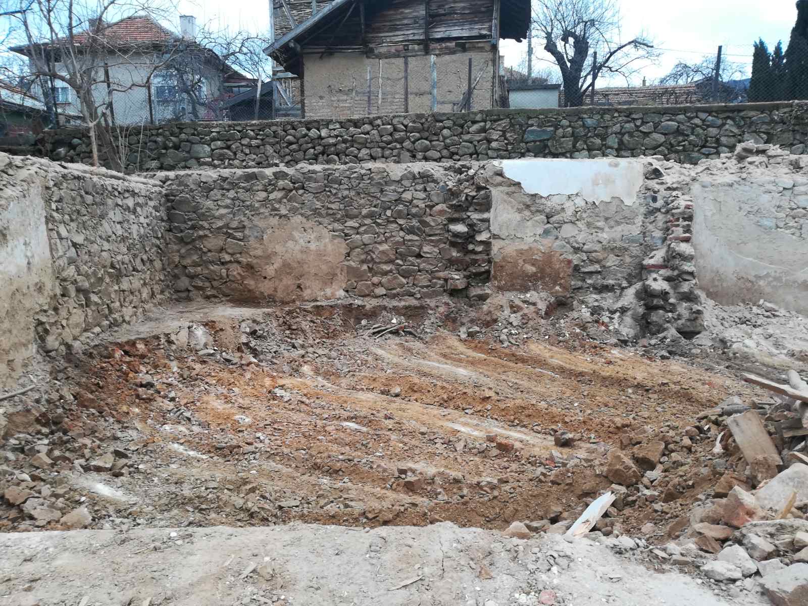

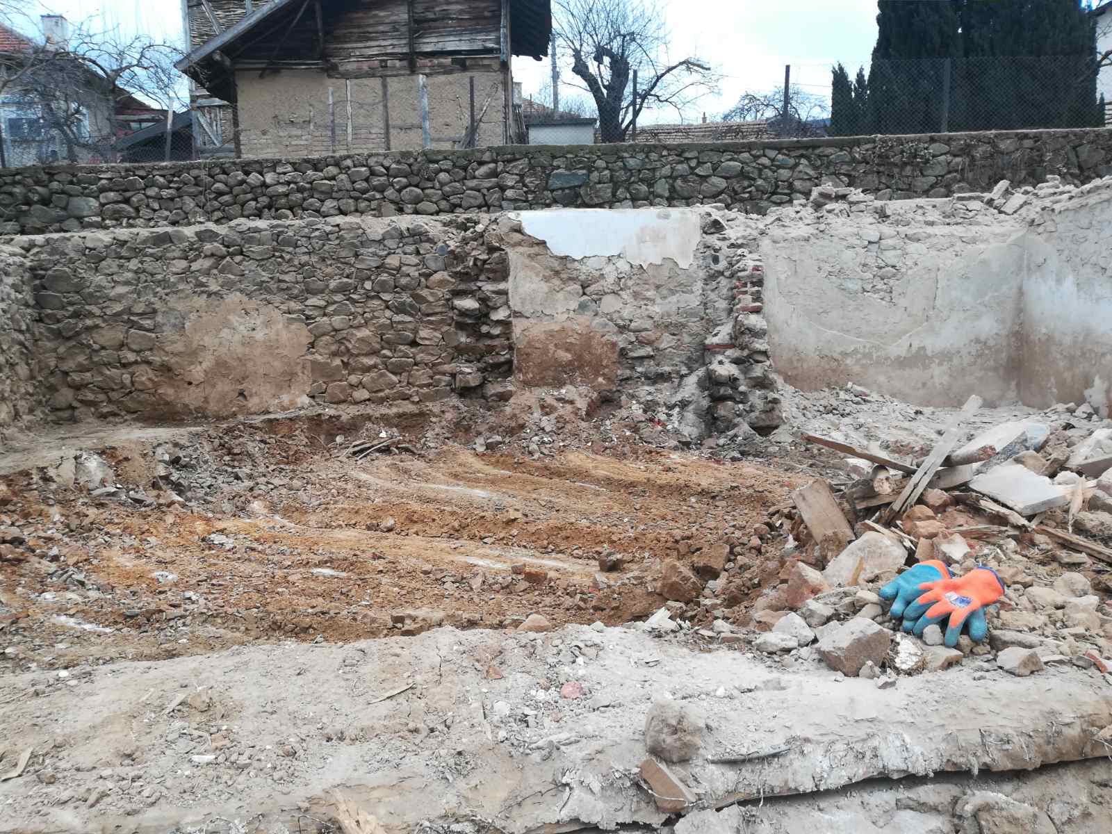

ср мар 18, 2020 9:51 pmn_a написа: Най-важното - не събаряй. Стена по стена... И дай снимки на положението и скица на желаното. И в "строежа" заложи терасата, но не я прави веднагаНа първата снимка е самата къща,на другите две е какво сътворих,за 1 ден с багера.Оставих зидовете и съвсем леко свалих нивото за да мога да ползвам подземният етаж.Благодаря ви за мнението и аз така мисля да почна лека по лека да подготвям за подложна плоча,и да кажем догодина за плоча на тея зидове да сложиме.А пък след това да мисля да вдигам за покрива.Че сега всичко стана на бързо и мн народ видяха,че я съборих.Нека да отмине малко време ??? Пак ви казвам благодаря за мненията

Аз бих заложил на фундаментна плоча и дублиране на каменните зидове с бетонова стена, т.е. едностранен кофраж. Кое колко как, къде колони, къде друго - проектантът да каже. После плочата, събаряш надзида и продължаваш напреТ.
