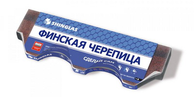

За някакви Руски ставаще въпрос, 7 и нещо лева на квадрат. Иначе покрива (нова конструкция) 55лв. на м/кв само труд, незнам добре ли е, зле ли е, но дано стане както трябва :drinkers: .
schuldiner - майстор
Вземи си от тези, поне да си заслужат парите майсторите...
