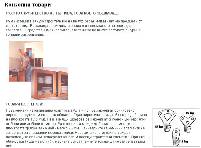

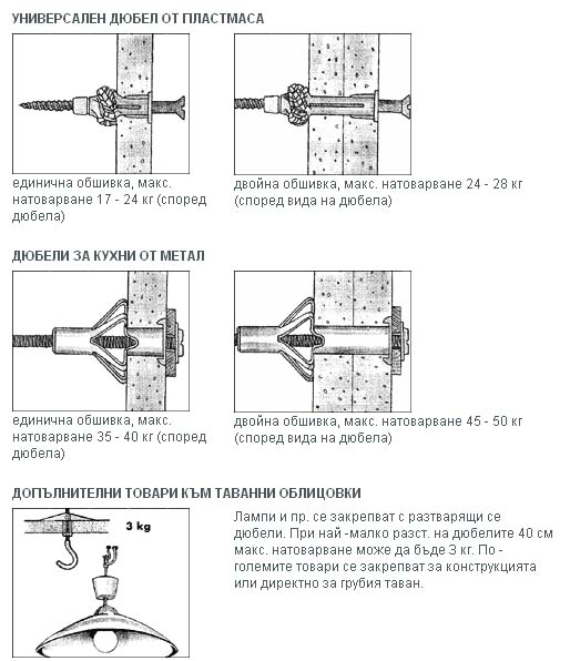

Не знам какво толкова окачваш по тези стени , но без да се съобразявам с носешите елементи , на мен тази товароносимост (виж картинките по-долу) ми е достатъчна!

За товароносимостта Тани... Вярно е че носещия елемент на гипсокартона може да носи доста, но той трябва да се оцели. :lol: Обикновен гипсокартон не може да носи повече от лека картина (проверено нееднократно :lol: ). В зависимост от конструкцията на стената, някъде имаш много голям шанс да попаднеш в носещ елемент отдолу (по-начесто са явно), а другаде практически много малък. Продавали някакво апаратче за намиране на носещата конструкция- все се каня да си купя.

Ами за товароносимостта или аз съм се объркал или тези от Кнауф , но виж на чертежите че е направо на картона , а пък и са дали килограми за доста тежки картини :-D :-D :-D Явно всичко зависи от дюбелите! Виж че има дори за кухненски шкафове, а при тях няма как да търсиш профил , защото захващането е на точно определени места!
