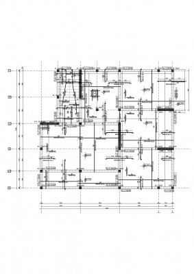

10ка арматура добре ли е? Също така гледах, че арматурата за 2ра плоча се правиш по различен начин от тази на първа. Някой може ли да ме опъти къде и каквото да прочета? Гледах огъвания на арматурата преди средата на стаята от 2 страни, но си нямам на идея как и защо... Помощ?

resistbody
- Мнения: 1430
Какво ще носи тая плоча, моята е с 10ка плетена, + усилители пак 10ка.. това е масивна плоча за многоетажна сграда с големи светли отвори минимум 4м. на поле в силно сеизмичен район.. Мога да ти пратя част армировка ако ти е интересно..

resistbody
- Мнения: 1430
Моята е по-дебела от по план, че баща ми объркал нещо като пускали лазера за нивата... 2.5 дистанциал предпочетох вместо проектното 1.5.. и всичко вибрирано яко, вече 36-ти ден седи подпряна и май цяла зима ще остане подпряна
после ще кача армировката.. имам и едни изхвърляния терасата е фигурно 30N14 за 4м ширина... е там не успях да ги средя и останаха няколко пръчки..
Идеята ми е автора на темата да види какво представлява един подобен проект...
