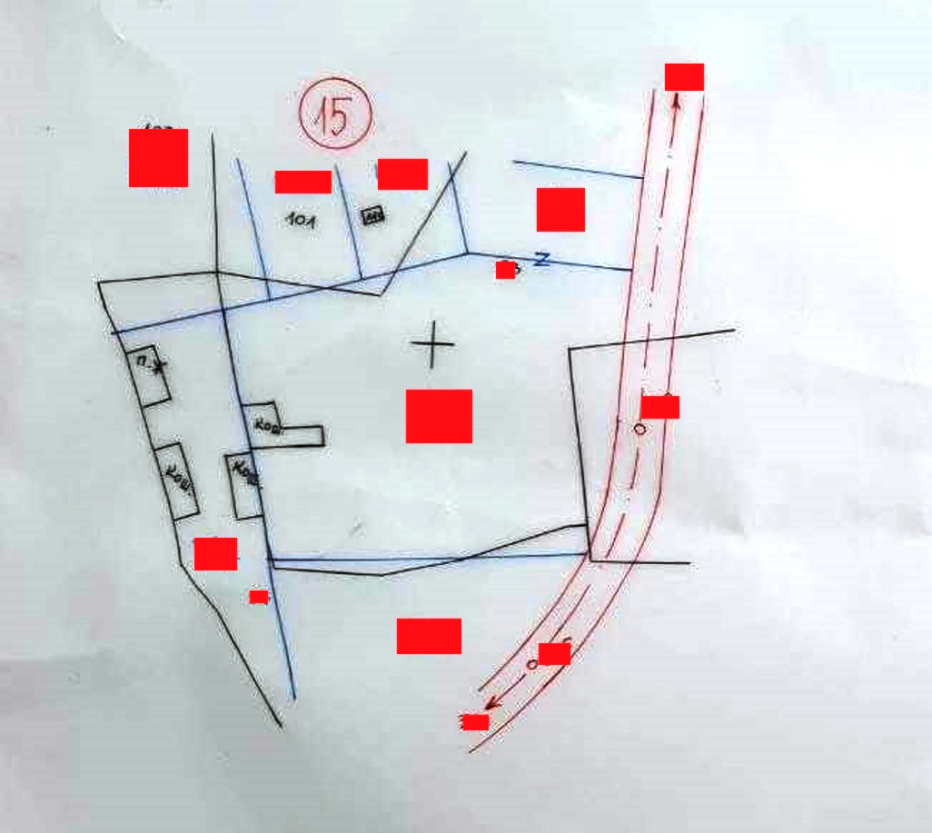

GGK - специалист
Благодаря за насоките!
Аз продължавам да се боря със същите господа (брокер и продавач) за същия имот. Всичко става с убийствена "скорост" и при убийствено труден диалог.
С две думи. Изпратиха ми последните два нотариални акта на имота, където той е посочен, като УПИ. Последният акт е от април 2021 г., защото тогава настоящия собственик го купува от предишния.
След няколко седмици на ала-бализми, стигнахме до това да видим скицата. Скицата е вадена през март 2021 г. Брокерът, който е от ония, дето не работят с "колеги" реално "представлява" и двете страни. Та този хубавец ми праща скицата и заявява, че според него има "неуредени регулационни сметки със съседите".
До колкото видях, ако има такива неуредени сметки, те трябва да са отразени в нотариалния акт. И в двата акта, които имам, липсва такава забележка. Отделно, май имоти с неуредени такива сметки не би трябвало да се продават. Не, че това се спазва, както разбирам.
Въпросът ми е следният, може ли брокера да се бърка (гледайки скицата) или не съм разбрал правилно, че неуредените сметки се отбелязват в натуралния акт? И отделно, че имам вяра в държавата, че нейните институции недопускат такива сделки :roll:
И въобще, по тия казуси към кого предлагате да се обърна за по-задълбочена консултация? Адвокат занимаващ се с имотни сделки, архитект, геодезист, да ходя да пия кафе с някоя лелка в общината?
