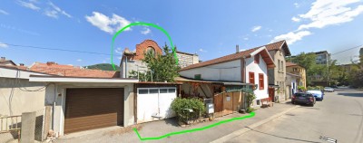

Здравейте, съфорумци! Въпросът ми е относно надстрояването на етаж на къща. В момента къщата е гредоред, на два етажа, първият е полу вкопан с каменни зидове, вторият е с плътни тухли единички без колони, има само бетонен пояс отгоре. Квадратурата е около 70м² на етаж. Покръвът е много стар и е за смяна. Какви документи са необходими за да се направи надстрояването на трети етаж, какви са сроковете за изваждането им и ориентировъчно колко би струвало всичко това - разрешително, проект и самото изграждане като груб строеж?

вт авг 27, 2024 6:01 pmB0bi написа: ..... Ще ми бъде интересно да науча за наличието на такава алтернативна, иикономически и техничиски обоснована възможност, ако има такава.Не ми се пише щото ще е дълго. Но ти давам отговора. Всичко е закодирано в картинката, което всъщност е 3-ят етаж.
