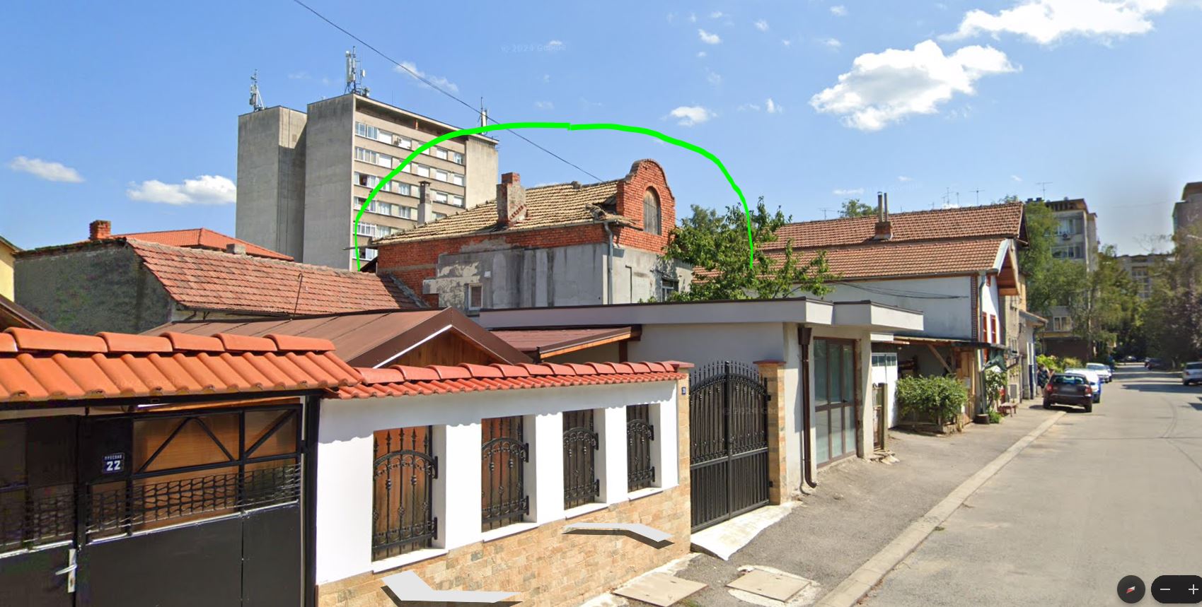

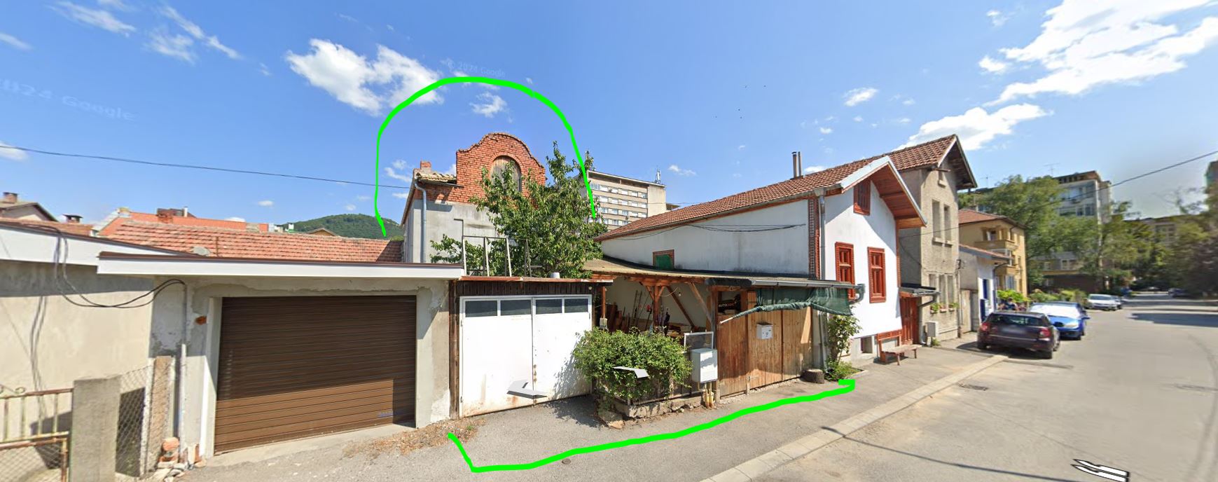

вт авг 27, 2024 6:01 pmB0bi написа: ..... Ще ми бъде интересно да науча за наличието на такава алтернативна, иикономически и техничиски обоснована възможност, ако има такава.Не ми се пише щото ще е дълго. Но ти давам отговора. Всичко е закодирано в картинката, което всъщност е 3-ят етаж.
