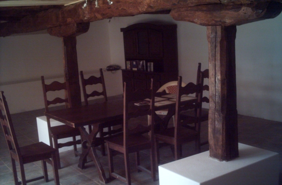

Здравейте...може ли някой да ми помогне с съвет относно къща която се води 1 етажна(не знам защо) но всъщност си има 2 етажа разделени с гредоред...1 вият етаж е на около може би 50 см под кота 0 и затова може би я водят едноетажна, но както и да е.
Въпрса ми е възможно ли е да се махне гредореда тъй като е много стари скърца а и е ниско и да се налее бетонна плоча. В същото време ако се махнат дъските мога ли да повдигна и нивото на етажите (първия е не повече от 2.,20 м). Как става, скъпо ли е ... Трябва ли да се правят допълнителни колони за да не падне къщата и др.... разрешително за строеж необходим ли е..
Ако някой знае нещо по проблема , ще съм му много признателен да го сподели.

housedoktor - майстор
Приятелю,на твое място бих оставил гредореда.От опит знам ,че тези конструкции са много здрави.По скоро вкопай още малко ,импрегнирай всичко,ако се налага укрепи малко.Според мен скърца дюшемето,а не пода.Иначе се подготви за около поне 10 тона бетонна плоча /с това товариш основите/изпрати снимка,аз ще постна също мое решение на проблема
P.S. работил съм по къща на гредоред строена 1400 и някоя си година!!!!!Не се плащи от дървото като материал
Да ,да изкопаеш малко.За основите ако внимаваш не е страшно/обикновенно на старте къщи са около 70 см надоло /Ако те смъщава се укрепват-на малки участъци и и на диагонал.Изливаш подложен бетон с армировка и хидроизолационна мембрана .Това на снимката е къща на 170 г с същият проблем.Повтарям: гредите трябва да са здрави.Ръбчето ,което се вижда е укрепване на основи и хидроизолация
