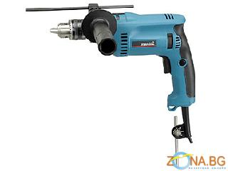

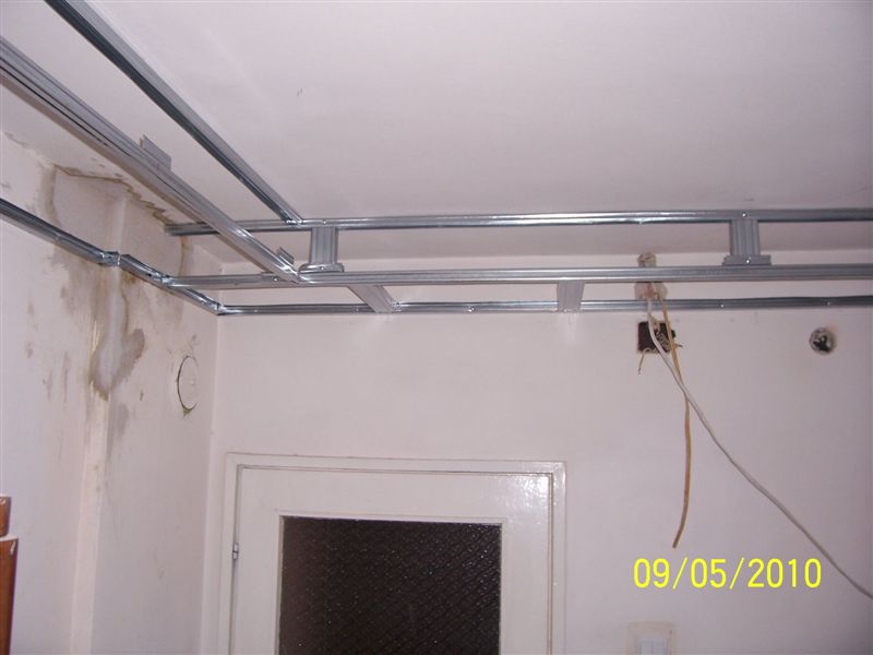

Енхела си има ударно пробиване но се оказа слаб за плочата на тавана, докато Макитата го ядеше като топъл хляб. Снощи четох една стара тема във форума и там някой обясняваше, че за "куфари" до 50см широчина не било нужно да се пускат вертикални колонки през 50см. от CD , понеже челото носело тежестта. Да се доверя ли безрезервно на това мнение..?

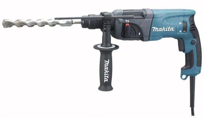

Вече съм почти убеден, че се опитваш да дупчиш с УДАРНА бормашина, а за целта ти трябва ПЕРФОРАТОР. Разликата между двете машини е ОГРОМНА. Достатачен ти е бил един перфоратар RАIDER (който определено е от най нисък клас), с който си щял да си спестиш тези проблеми
Тази Макита с която дупчиш сега, перфоратор ли е или бормашина? Ето на двете снимки виж разликите между бормашина и перфоратор и прецени твоята макита, какво е.
За това, където си прочел можеш да се довериш, но сложи директен окачвач на хоризонталните СД-та, по близко до самото чело.

simeonov_74 написа:Вече съм почти убеден, че се опитваш да дупчиш с УДАРНА бормашина, а за целта ти трябва ПЕРФОРАТОР. Разликата между двете машини е ОГРОМНА. Достатачен ти е бил един перфоратар RАIDER (който определено е от най нисък клас), с който си щял да си спестиш тези проблемиС това ама грам не мога да се съглася! В един магазин за строителни материали магазинерките се опитвали да пробият 4 отвора за дюбели , за да монтират рекламен стелаж на една тухлена стена. Първоначално , като видях как са разбили стената си помислих - женска му работа. Реших да им помогна. Бяха изкарали от кутията чисто нов перфоратор райдер с цена над 120-130 лева и бяха сложили чисто ново скъпо свредло. При опита ми да пробия отвор в стената се оказа , че удара му е толкова силен или по-скоро хода на удара е толкова голям , че е почти невъзможно да центрираш отвора - свредлото подскачаше и къртеше мазилката в диаметър доста по-голям от този на свредлото. не стигнах до тухлата , защото вече разбрах защо при опитите си да пробият отвор направо бяха счупили тухлите

Тани написа:Прав си, но е по добре от обикновенна бормашина.simeonov_74 написа: С това ама грам не мога да се съглася!

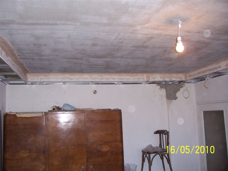

Работата по тавана върви бавно но сигурно..)

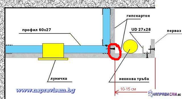

Вечер съм много уморен и не ми се занимава с постване на снимки но и това ще стане в по-късен етап. Сега съм стигнал до един момент където се чудя има ли смисъл да фугирам една снадка с лента при условие, че ще е скрита от перваза, вие как го практикувате?
А ето за коя става дума:
simeonov_74
- Мнения: 217
Безмислено

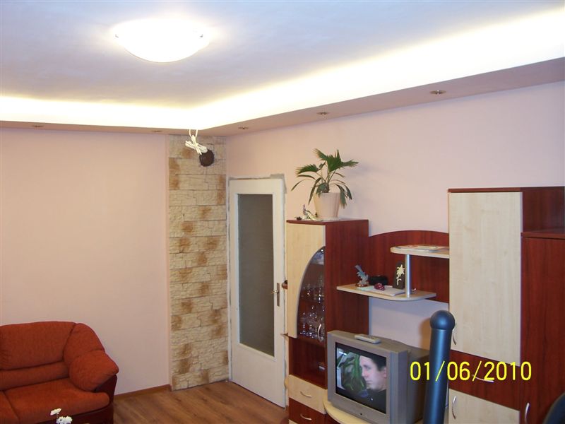

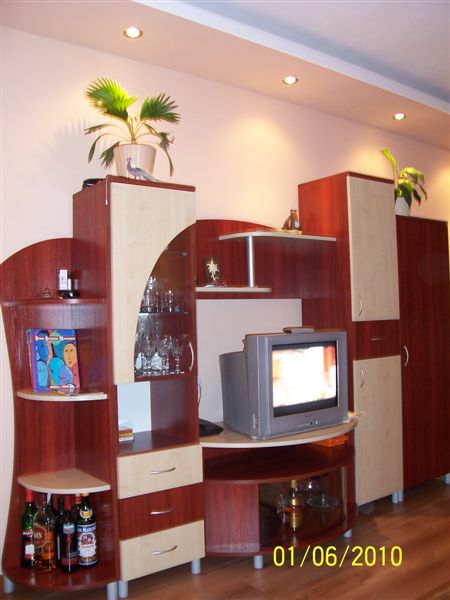

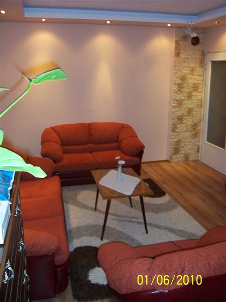

Изминаха 2 седмици от как съм замразил темата но изчаквах да монтирам цялото осветлени и тогава да се похваля....
Искам да благодаря на колегите който помогнаха със съвети и ми спестиха много ядове.
Ето вижте какво се получи от моята идея за един месец...
