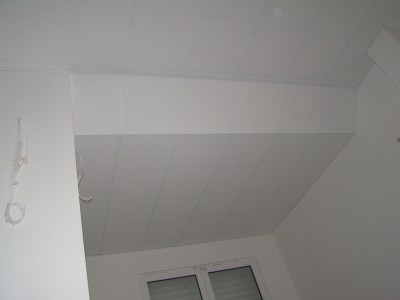

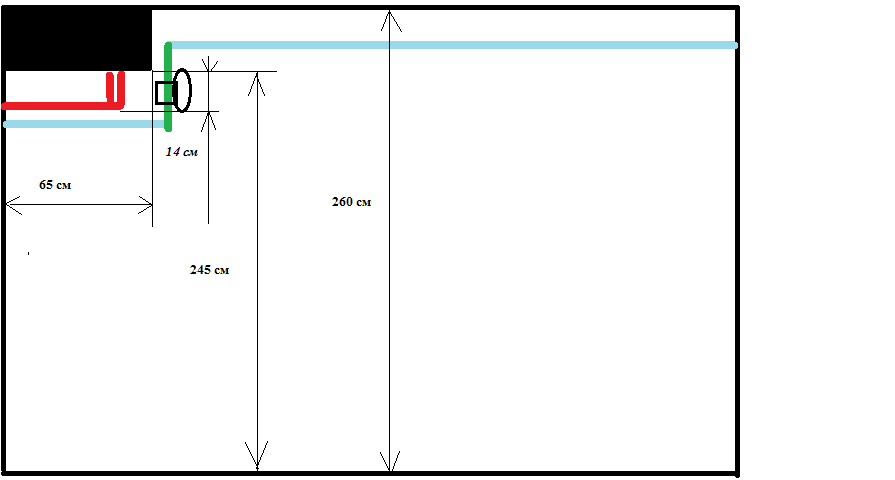

Здравейте. Имам баня 135 на 185 см и височина на две нива по тази картинка:

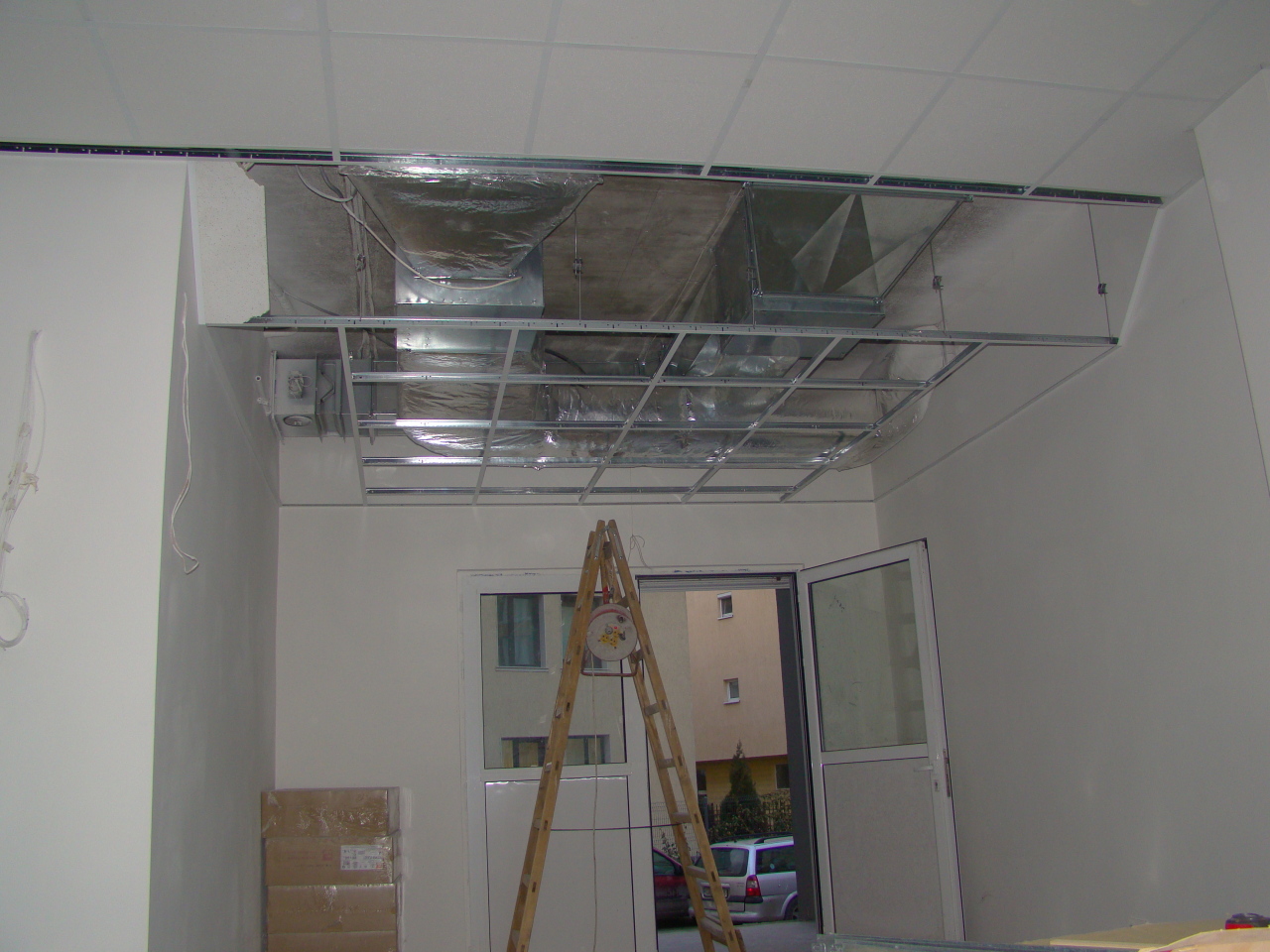

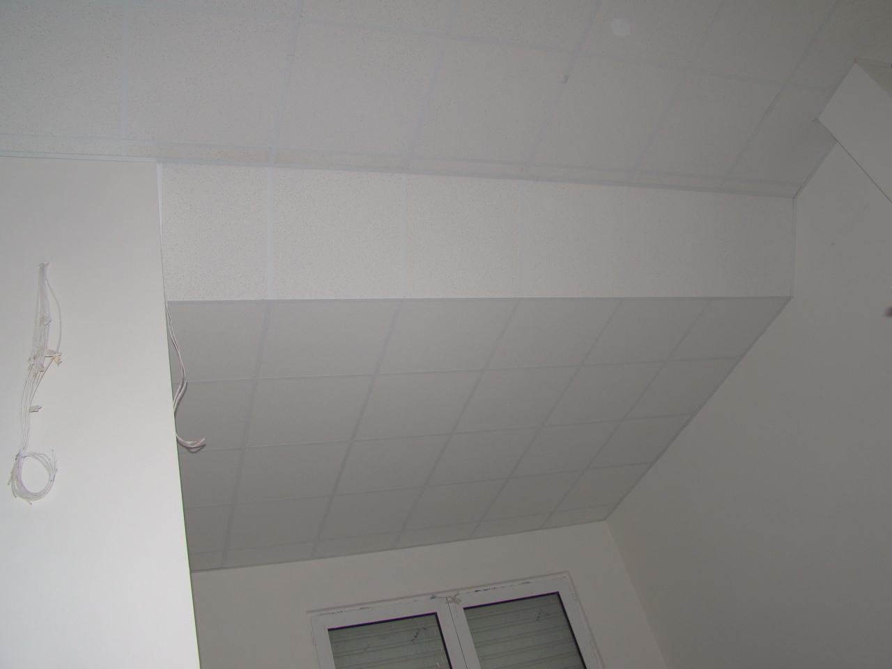

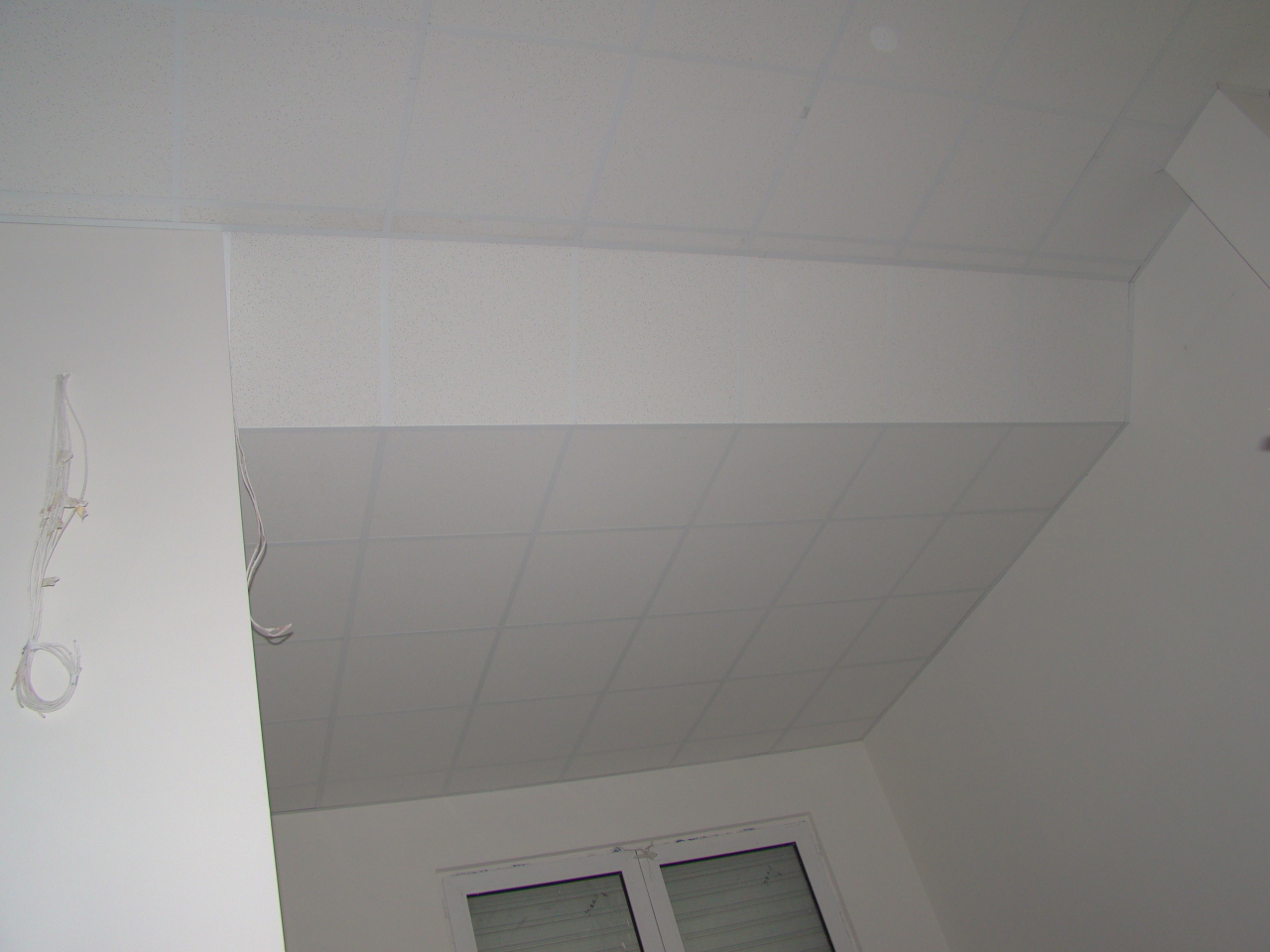

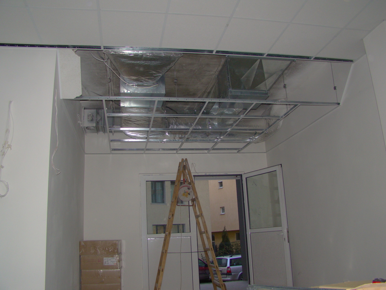

като черното са стени, тавани, под, а черния правоъгълник горе в ляво е плочата от банята на горния етаж /така са правени по ниски заради каналите, а при мен се явява така, защото взехме от коридора да разширим санитарните помещения и разделихме банята и тоалетната/. Сините линии са "бъдещия" растерен таван, червеното са щрангове, които не можах да прибера по-плътно към тавана /но поне ги скрих в стената/, а черното кръгло "нещо" е вентилатор. И така. Зелената вертикална черта е свалянето на нивото /което искам да направя с пита/, но не знам как да изпълня/направя. Ако може малко помощ /че и с картинки/ ще е най-добре. Искам да получа нещо като това на снимките, но под 90 градуса:
поздрави

Не го прави с чупка както е показано на снимката,а и си направи една пола от картон.Можеш да я направиш по два начина,но по лесни я за теб е картона да е 9,5мм и вместо Лпрофил да сложиш Тпрофил.Точно толкова е разстоянието на елемента колкото картона и е лесно за окантване.
N.Georgiev - специалист
За целта си има F профил
