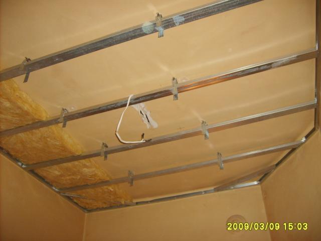

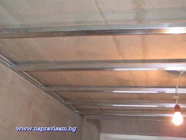

Това бяха първите сниимки които ми попаднаха и ги пуснах. Автора на темата, ако беше положил съвсем малко усилие да потърси тук по темите то тази тема нямаше да бъде публикувана от самият него. Монтажа на снимките и обясненията е абсолютно непрофесионален. stenmark да беше намерил подходящата тема и да я пуснеш, а не да се скъсваш да пускаш кухи постове

simeonov_74 написа:Това бяха първите сниимки които ми попаднаха и ги пуснах. Автора на темата, ако беше положил съвсем малко усилие да потърси тук по темите то тази тема нямаше да бъде публикувана от самият него. Монтажа на снимките и обясненията е абсолютно непрофесионален. stenmark да беше намерил подходящата тема и да я пуснеш, а не да се скъсваш да пускаш кухи постовеВ този раздел има само една важна тема.

alfafen,един приятелски съвет преди да започнеш да си правиш тавана помисли ? сигурен ли си че можиш да направиш скарата както трябва,ще можеш ли да го шпакловаш...? Ако не си убеден извикай някой да нямаш дертове после.Само като пример:виждал съм тавани на които дирекните са хванати с пвц дюбел 6/40 ,а има мазилка 2см.момчето не беше чувал за метален дюбел!/да не говорим че не изкъртил мазилката/ Пожелавам ти успех и внимавай кой слушаш.

alfafen написа: Пуснах тази тема с молба за помощ и ти прати разни линкове които аз до преди ден си мислех че така се прави а в един момент какво стана.че май ти си по некомпетентен и от мен.Виж сега, както казах линковете ги пуснах първите които хванах без да ги разгледам докрай за което се извинявам
Слушай marto
1. ЦД-тата са през 50см
2. Директните окачвачи са до 90см един от друг.
3. Железни дюбели 6/35 на директните окачвачи
4.Картона 200/120см пенпердикулярно на ЦД-тата
5. Има си специални снадки за ЦД-тата
Снадка за ЦД

simeonov_74 написа:Колега не съм коментирал тебе или твоята работа а линка който беше пуснал!!Вече кой там е бил майстора...тогава не е бил майстор че и да му слагат работата във галерията като за пример
simeonov_74 написа:Така съм съгласен че работата е свършена професионално и коегата alfafen може спокойно да работи като по шаблон
Слушай marto
