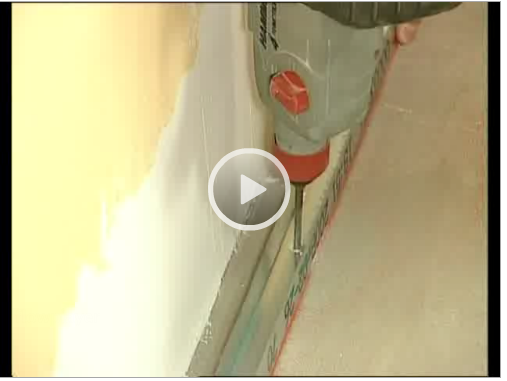

http://www.misiamoiatdom.com/130-%D0%B8 ... 1%82%D0%B0 - как да сложа профила на пода при положение, че нямам лазерен нивелир.
http://www.youtube.com/watch?v=nTDD_LLhezw - на този клип го правят с нивелир, но това с нивелир само няма как да стане. Това под крака му прав ъгъл ли е....?
jekasus - майстор
И двата клипа са аматьорски :-D
Забележи червеното под профила.
2012-11-20 20 43 49.png (107.65 KиБ) Видяна 5200 пъти
Прави се с Изображение
peykoff - помощник
Да аз червеното го забелязах, но това не ми помага с нищо. Ако не се лъжа това е чертилка, но нали все пак и нея трябва да я сложиш "право", или не? Толкова ли няма кой да каже как става, все пак едва ли е нещо толкова сложно :)

Тани - модератор
Така и не разбрах какво не ти е ясно!
Бележиш си на пода или на тавана по една черта в левия и в десния край на около 5 см. от стената(ако ще използваш вата с дебелина 50мм)
Опъваш конеца на чертилката преценяваш дали има корем стената и дали не е необходимо да изкараш някой край на конеца по-навън. НЕ ЧЕРТАЕШ с чертилката!
С мастар/нивелир или с по-дълъг нивелир по продължение на онези чертички, чертаеш по стените вертикалните линии, по които по-късно ще захванеш УД профилите. Ако си започнал първо от тавана стигаш до пода (или ако си започнал от пода стигаш до тавана) и там също опъваш конеца на чертилката и проверяваш равнинността на стената .
Ако няма изпъкналости , проверяваш и между чертите по стедата на височината на стената , да не би и там да има корем. Ако няма, чертаеш с чертилката по една черта на тавана и една на пода!
Ако има корем някъде , преценяваш коя от вертикалните черти да преместиш и чак тогава чертаеш с чертилката по пода и тавана!
Вече имаш по една черта на всички страни , които очертават вертикална равнина. Монтираш по нея УД профилите, директни окачвачи през 60 см (40см;30см)
Нареждаш CD профилите в UD профилите и директните окачвачи , всеки един от тях нивелираш спрямо долното/горното UD и захващаш с по ЕДИН винт от всяка страна. Получаваш на теория профили в една перфектна вертикална плоскост! С мастар проверяваш дали и на практика е така, като го слагаш близо до директните окачвачи хоризонтално спрямо пода и не гледаш либелата, а дали всички CD профили лягат добре на мастара и дали някой не стърчи повече от останалите. Коригираш проблемните профили и завиваш по ОЩЕ ЕДНО копче ет всака страна на директния окачвач!
Нататък е ясно - вата, пароизолация ако е необходимо и гипскартона!
Понеже ползвам лазерен нивелир, импровизирах и може да има и по-прост начин! Нека колегите ме поправят, ако е необходимо!
Успех!
