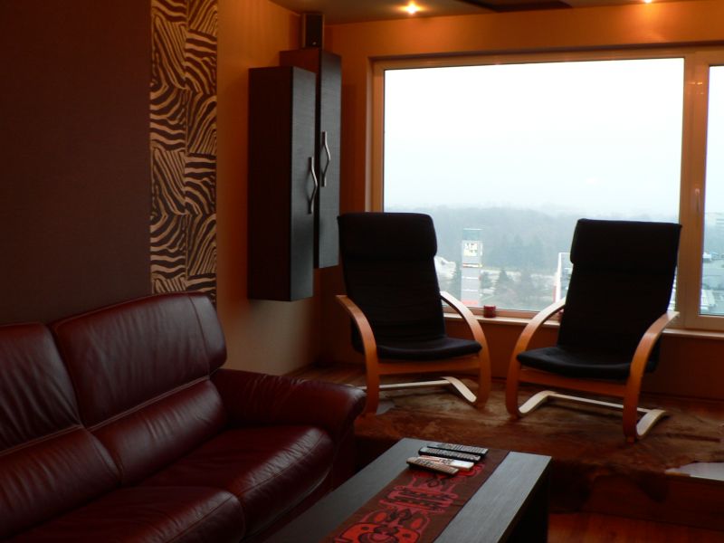

Ето какво се получи с ремонта в хола
greentree
- Мнения: 111
остана само LED лентите на тавана...

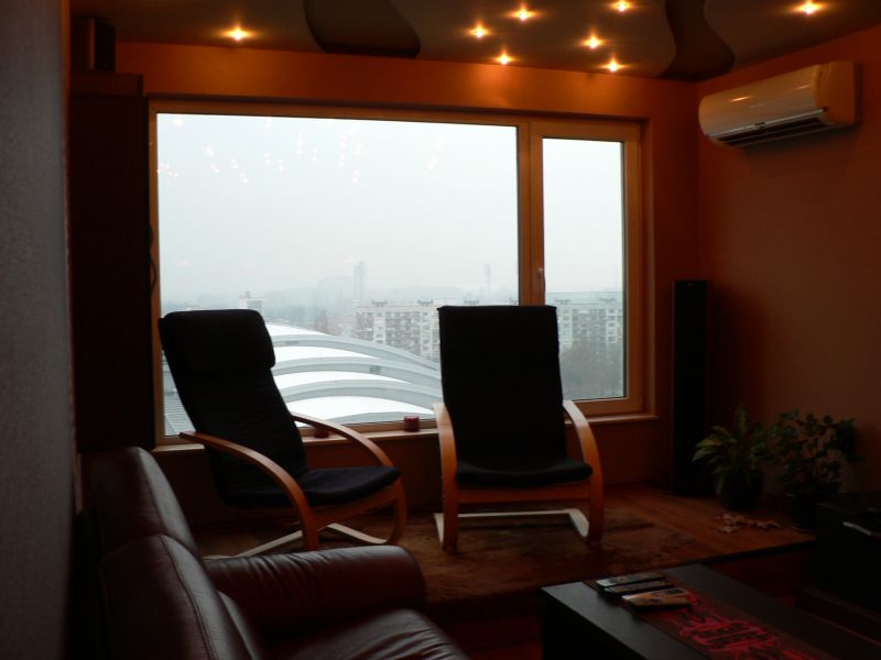

За момента на северозападна страна нито перде,нито щора сме предвидили,но ме притеснява лятото ,че след 19 .00 ч. слънцето ще напича LSD-то.А това май не е никак добре.

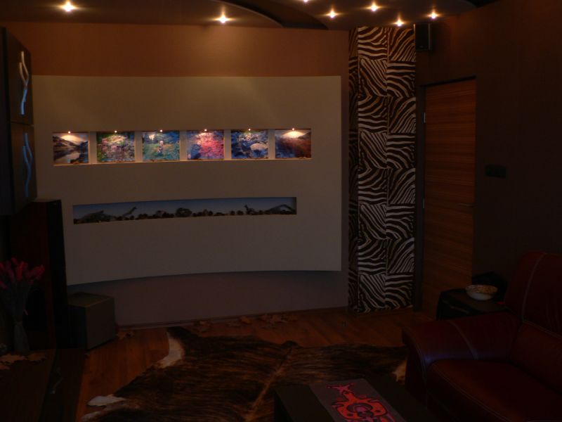

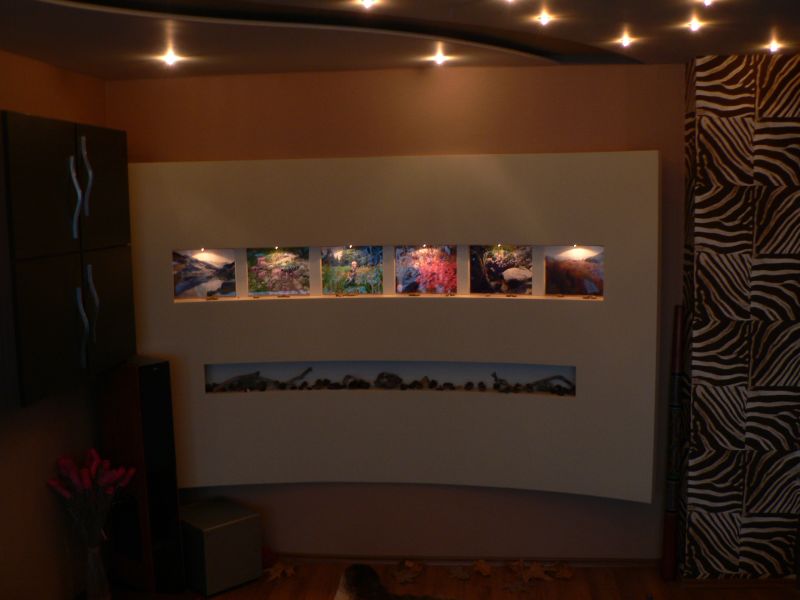

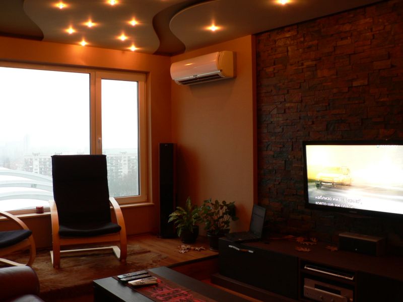

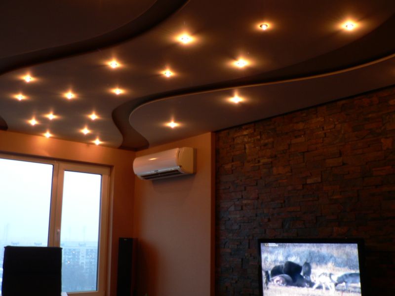

да разбирам ли че кординатната система от чертежа си я пренесъл в точен мащаб на тавана и така по точките си пренесъл извивкитв дословно.Или си наредил целия под на помещението с картон,изчертал си дъгите,срязал си ги и си получил готови парчета за качване.Дано не мисля прекалено сложно
и да стана за смях но ми е любопитно как си подходил
greentree
- Мнения: 111
Нарисувах основните линии на които ще накова UD-тата на монтиран таван а останалото по шаблона без цялостно нареждане на листовете по земята,по-трудоемко ми се стори и неудобно.Винаги в стаите има багажерии.Нарисувах поне 30 пъти докъто ми хареса с поправките на листове,за местата на луничките ползвах нарязани на ситно кабели за да мога да ги местя съобразявайки се с местата на CD-тата,после след като оформих крайната идея един приятел ми помогна да го умалим с компа като спазим съотношението 5,5м. на 3.3 м.да е равно на умаления мащаб .Сканира го и го дооформи по-добре и по-плавно с някаква програма,като разграфи листа с чертежа на малки квадратчета отговарящи на 20см. всяко,така и основния таван го разчертах през реални вече 20см.Реших да го направя и в малко по-голям размер (колкото лист фибран )1,25 на 0.6 м. приблизително,но той не ми помогна особено,повече ползвах малкия шаблон.Нарязах умалени листчета отговарящи на размера на картона и почнах да ги въртя и режа така,че да имам най-малко фира.После всеки лист го разграфявам с чертилката 20 на 20 см. и пренасям линията от шаблона и те така....

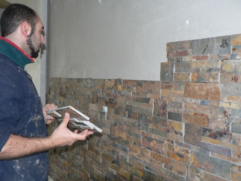

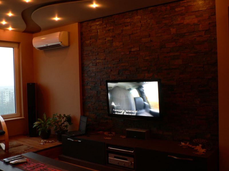

Имам въпрос относно камъните зад телевизора. Може ли да дадеш малко повече информация - какви как се слагат и най - важното което ме интересува КАК СЕ БОЯДИСВАТ? Предполагам това е РУСТИКА от бетон или гипс. Грундират ли се фугират ли се, с какво и как се боядисват?

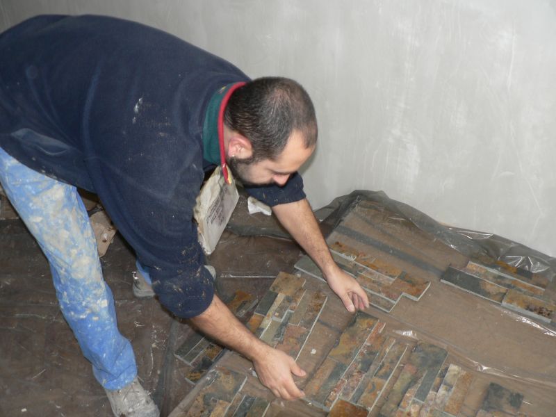

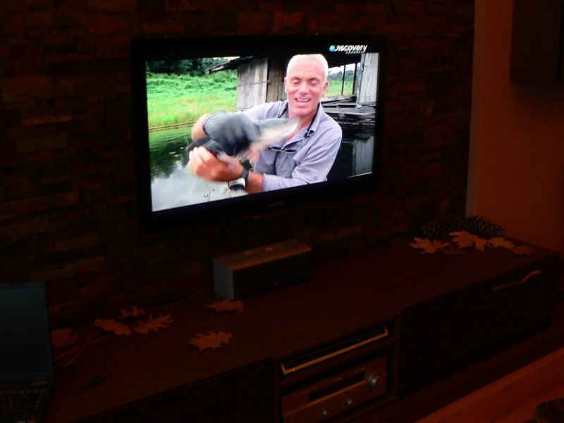

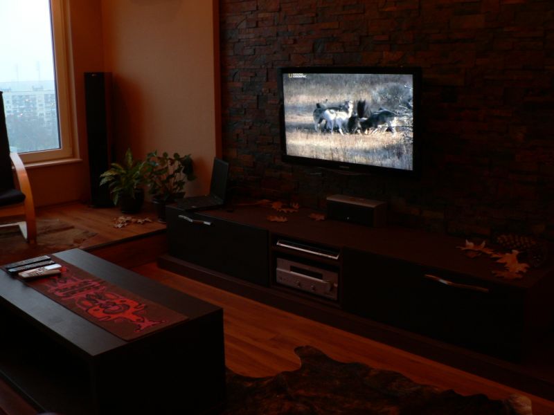

Относно камъните зад телевизора ....те са си истински и доста тежки
,само където немога да се сетя за името им,но ще го проверя и ще драсна в поста си.Продават ги по 6 бр. в кашонче и са около 72 лв.м2, били уж внос,колко е верно незнам ,но представляват Z-образна плоча която е слепена от няколко по-малки камъни които образуват релефа й.Не се фугират,защото са рязани доста точно и си пасват добре.Когато видях мострата ,направо много ме грабна,но като ги сложих направо ми се доплака,че не са криви-не са ,ама изглеждаха едни бледии...направо се съмнявах,че лака за камък ( който ми споменаха да мина 2 ръце) ще оправи нещата.Купих си някакъв лак -гръцки ,само че за мен беше важно да е мат за да изглеждат по-естествени и след като ги минах отгоре с четката....всичко си дойде на мястото...стисках палци и на краката да не избледнее като изсъхне лака
Ето и две снимки по-отблизо на камъка за по-добра представа.
