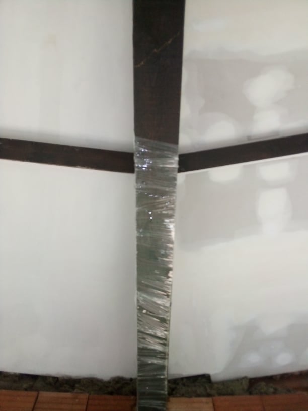

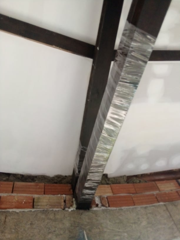

Препоръката за грундиране на две ръце и първа ръка с разредена боя е заради изравняване на попивността на основата и съответното равномерно крайно покритие. Боядисването не е проста работа и те съветвам да си поиграеш с експериментите за да не стане "голям проблем"..
Основните рискове при теб са в частичното шпакловане.. Аз лично не бих рискувал да боядисвам при това положение, без цялостно равномерно покритие.. Защо ?? е дълго за обяснение, но ако си представиш последствията от фалове при първия и втория опит с последващите корекции и сам можеш да разбереш.. Питай n_a на Л.С. ucp.php?i=pm&mode=compose&u=9428 за практически опит, че аз съм "любител" с боите..

Напълно съм съгласен с теб. Затова ще пробвам два вида латекс на по-скрити места. Иначе самото монтиране на гипскартона беше доста трудоемко и неудобно за този таван, за шпакловането още по....особено на високото и там е доста тясно. Ще пробвам и ще видим как става, не бързам за никъде.

nikolov333 написа: но с частично шпаклован картон, един приятел имаше проблем с покривноста при боядисването..Зависи от боята/ Крафта не е лоша/.
Частично или изцяло шпакловано е нивата на качество, и спрямо това и цената на работа.
Но, ако човека сам си прави/изтървах вече темата/, по добре изцяло.

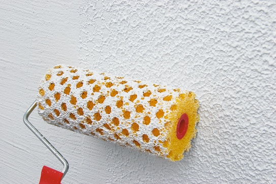

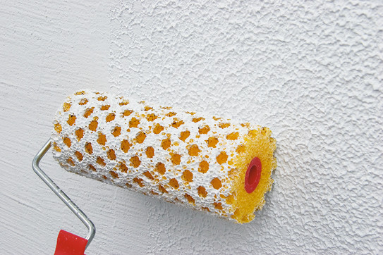

От другата страна , не бих боидисвал гладко между гредите.
Трябва да е шарено, като варовата мазилка/лесно се прави/, тая немска дума за този тип дизайн я забравих

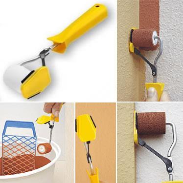

Измисли си "предпазител" да не пръска за валяка..
nikolov333
- Мнения: 5423
Да..нещо такова,но нямам предвид конкретен модел..
