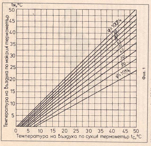

Първо реши проблема с влагата - трябва да разбереш как се натрупва- причината - ако е твърде малко помещението, и сте повечко хора и спите там, простирате,не проветрявате. Друга причина е ниската температура на помещението, и другата която се сещам е - нормално около ъглите да е по студено - в тях в повечето случаи са бетонните елементи трегери, плочи колони - ако имаш възможност ги изолирай от вън със стиропор.
Влажността лесно можеш да си я мериш - взимаш 2 термометъра- хубаво е да са на едно и също място и еднакви - за единият закачаш един памучен парцал и този парцал го оставяш да е постоянно в една чашка с вода - после по таблицата сравняваш - виж каква е температурата която поддържаш -

Благодаря за съветите! Имам термометър, барометър и хидрометър на фирмата "Tourlonias". Ето този:
http://www.megamallbg.com/product/192/t ... metar.html
На хидрометъра "normal" е между 50 и 60 - винаги ми е стояла там стрелката и мисля, че нямам проблеми с влагата!
През зимата поддържам постоянно и на всякъде 19-20 градуса. Проветрява се всеки ден.
Мисля, хола и коридора да се направят с растерен таван и вата, понеже там височината позволява, а останалите стаи с фибран и декоративни плоскости. Просто гипсокартона го изключвам, че е голяма мизерия!
Какво ще кажете - добре ли ще е така?
