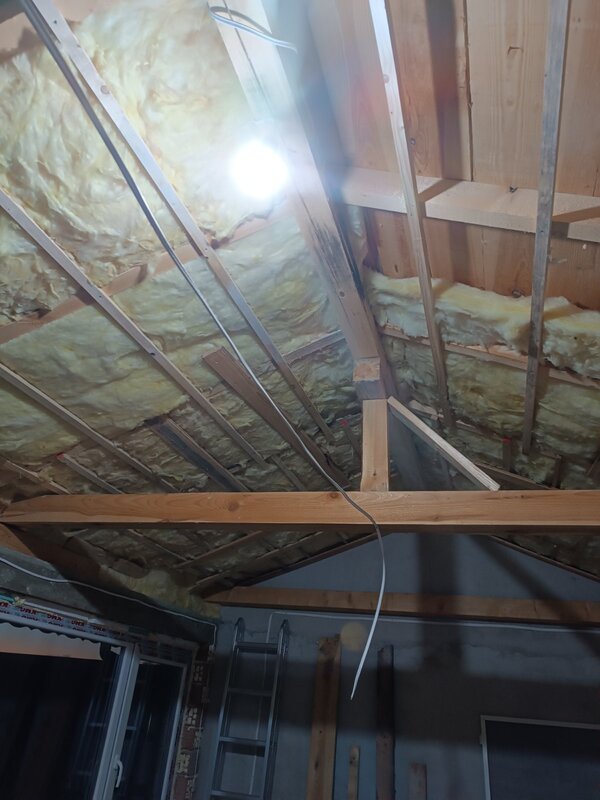

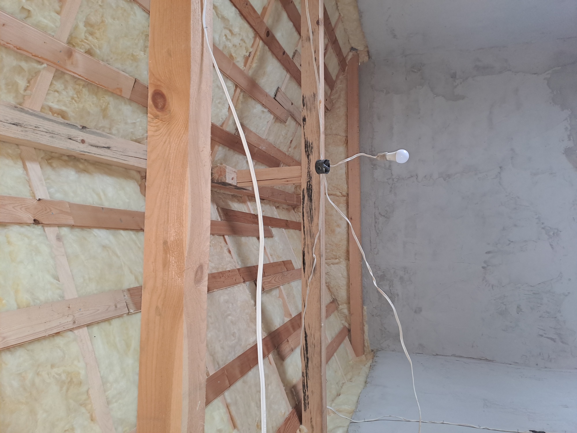

Между ватата и гипскартона ще се оформи нещо като въздушна възглавница.( кухо неизползваемо място, което ще задържа топлината).
Над ватата има покривна конструкция и метални керемиди.
Гипсокартона мислим да го редим с профили за водещите греди и ще бъде прав, а не на скатове.
Там ни е най- големият въпрос как точно да подредим конструкцията.

чет яну 16, 2025 9:50 pmMufinka написа: Между ватата и гипскартона ще се оформи нещо като въздушна възглавница.( кухо неизползваемо място, което ще задържа топлината). покрива трябва да е вентилируем, иначе влагата ще го изяде. Потърсете в Гугъл разяснения.
Гипсокартона мислим да го редим с профили за водещите греди и ще бъде прав, а не на скатове.Ватата трябва да се защити с паромембрана от долу, инече ще се напие с водни пари и ще вали дъжд от нея. Плътно закована паромембрана с телбод(такер), но така че игла да няма от къде да прекараш и станьоленс лепенка по снадки. И последно по конструкцията пак паромембрана преди гипсокартона, за да не минава влагата през картона от къщата на горе.
Там ни е най- големият въпрос как точно да подредим конструкцията.Вие отворихте ли файла с чертежите![]()

чет яну 16, 2025 9:50 pmMufinka написа: ...Eдин вариант за конструкция: Двойна скара с носещи и монтажни профили, окачена с шишове за ребрата на покрива. +
Вата (стъклена) горе между ребрата и долу върху металната конструкция.
Обаче в показания случай ребрата на покрива са през 58 см.
