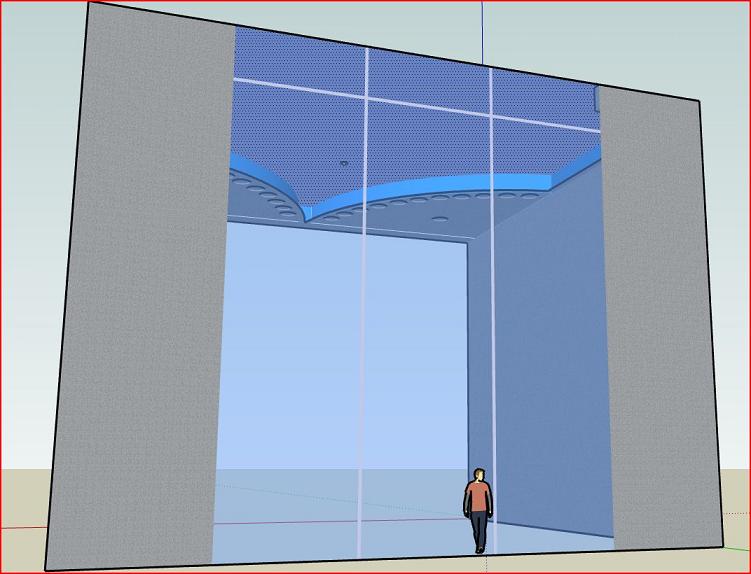

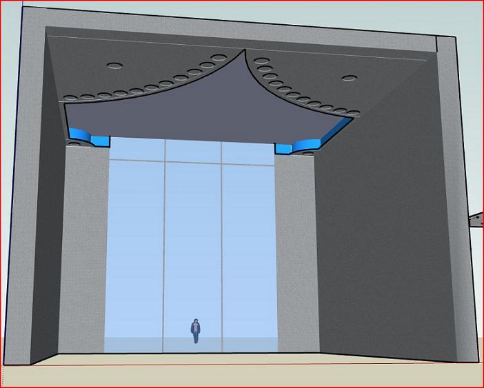

Здравейте, искам да си направя ето този окачен таван и реших да се допитам до вас за да кажете някоя друга дума! Предвид положението на кухненския бокс и огромните прозорци в стаята стигнах до това положение ----v
Първи изглед
Model za hola.JPG (47.36 KиБ) Видяна 9341 пъти
Втори изглед
Model za hola 2.JPG (55.67 KиБ) Видяна 9341 пъти

Първо от този проект не става ясно какви са рамерите и съответно не са ясни пропорциите. Тавана е прекалено симетричен и там, където е този острия ъгъл се получава нещо като стрелка, погледа несъзнателно се води в тази посока, а там няма нищо. Получава се силен акцент върху... нищото. И ако всичко това са осветителни тела... снимачна площадка ли ще правиш? Прекомерно много са и стои претрупано.

Благодаря за обективното мнение. Лампите ги нашляпах заради снимката за да се получи повече като таван и не съм сигурен как да са точно. Ще са разсеяни и по малко ;) Размерите ще са по деликатни понеже квадратурата на тавана е почти 20. Двете дъги където се събират в остър ъгъл се чудя дали ще са добре. Едната е необходима заради кухненския бокс, който ще идва поне 85 см навътре към стаята понеже стандартно уредите имат такава дълбочина. Ако е гадно с 2 дъги ще оставя само за над бокса. Моля даите критики и идеи. Поздрави.
