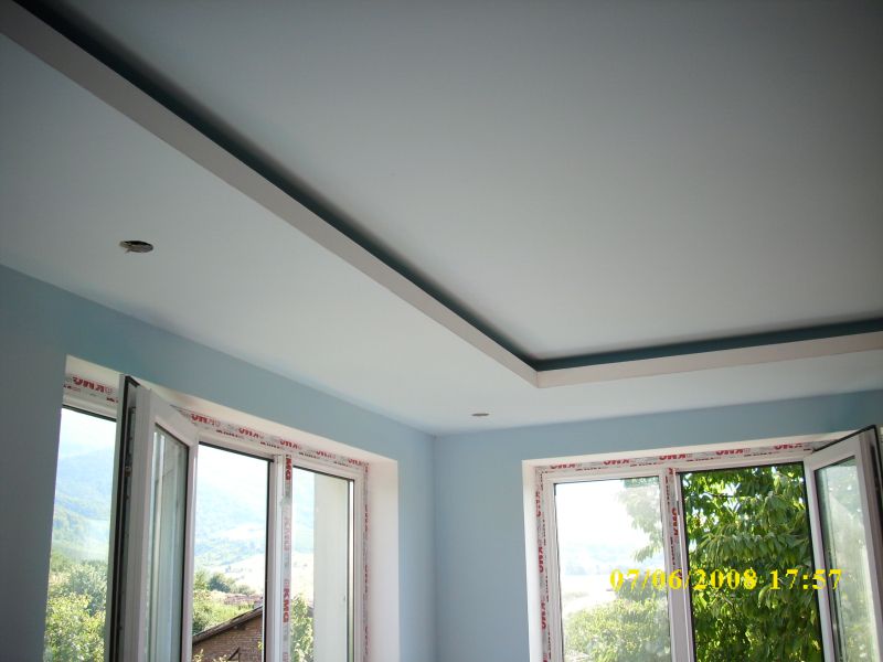

Моля за съвет каква трябва да е конструкцията за да се опитам да направя нещо подобно като на снимката по-долу ?
Ама обяснението да е разбираемо като за лаик, аче съм absolute beginner в тая област. Демек с разбираемо чертежче (снимка)
Спрямо снимката обаче предвиждам следните разлики :
= ширината на окачения таван ще е почти двойно по-малка, не повече от 25-30 см.
= по ъглите смятам за по-естетично да има известно заобляне, а не да се срещат под прав ъгъл.
И още 1 въпросче - колко време би отнело на новак като мене да изпълни около 50 линейни метра такъв окачен таван ?
Благодаря
какво имаш предвид под заобляне :?
P.S. иначе на мен не ми харесва да се оставят такива "скривалища" над гипсокартона
май се правят за скрито осветление, от снимката която си дал не се вижда дали има такова или е направено само защото някой го е правил в друг обект
на тези места се трупа страшно много прах и мръсотия
повечето ще кажат че няма проблем, като се чисти
но според мен рано или късно почистването му ще омръзне на собственика и оттам нататък може да стане проблем за здравето на околните
да не говорим колко трудно ще се почиства там, ако има скрито осветление

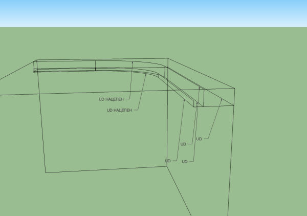

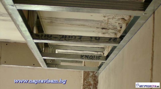

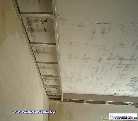

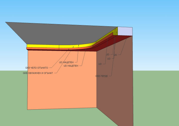

pipbel - майстор
Мерси group_ood, наистина горните 2 снимки доста помогнаха.
Както и 1 статия със поетапни снимки (пак от този сайт)
Запретвам ръкавите и като се прибера вземам материали и почвам.
Ще се уча на занаят първо със стаята на тъщата, та ако се осере нещо да е там... :-D После следват детската и дневната.
Ако ми писне или много време ми харчи тоя ГК - ще викам неволята (майсторите) :cool:
alexb - специалист
Здравеи pipbel, използваи чертежа.
Забелязах само една забележка в чертежа там кадето е показана конструкцията на мястото в което ще огъваш профила трябва да ползваш нарязано "CD" тоест режеш го на половина с ъглошлаифа и след това с ножица за ламарина го нарезваш от кам страната която е обла. Много по лесно ще ти е за работа и много лесно се монтира по облия чертеж
