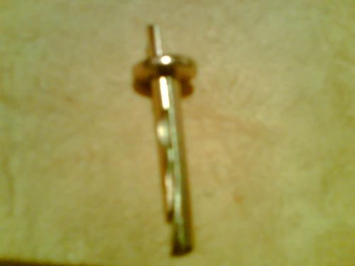

окачвачите може ли да се хващат в средата а не за ушите в двара края
subzero - специалист
директните окачвачи си ги хващаи в дипките а не в средата с тези дубели на снимката по отдолу! а защо в тази статия е показано така нз :? аз предпочитам да се доворя на указанията дадени от фирмата производител :)
