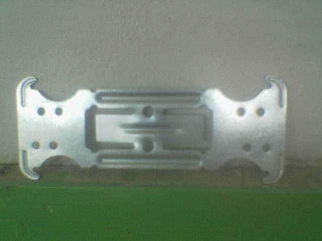

Доставиха ми един елемент които не мие ясно за какво се използва въпросната ламарина. Прилагам снимка.По принцип казаха че е кръстова връзка за едно ниво, но аз ползвам от години друго със същото наименование.
petkov_75 - специалист

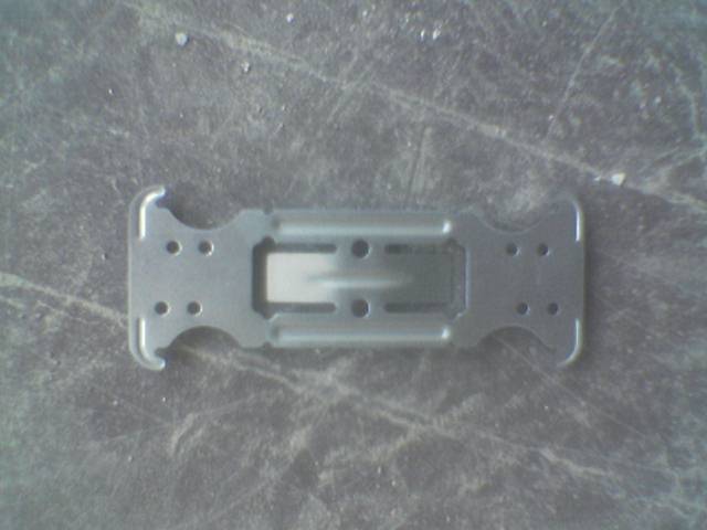

Правилно са ти казали,но донякъде!Наистина е кръстата връзка,но не за едно ниво! :-D Използва се за двойни скари,за да закрепиш монтажния към носещия профил!Аз предпочитам анкервинкели.... :-D
А връзка за едно ниво е това! :-D
nivo vryzka.jpg (9.01 KиБ) Видяна 8330 пъти

По принцип се занивам само с тавани на едно ниво и преградни стени така че това ме изненада. Така като гледам влиза в CD а отворите са дюбел пирон. Можели някаква по подробна информация за въпросния елемент.
Разгледай в темите има мнооооого писано по темата за двойните скари. :-D Ако не,влез в саита на кнауф и си изтегли

minkov_1 написа:
По принцип, да ТВЪРДИШ, че се занимаваш с каквото и да е от гамата на сухото строителство и да не познаваш елементарни елементи от конструкцията говори само едно - пълна некомпетентност. За това по-добре за напред поне не твърди, че се занимаваш професионално.
Сега и исканата информация - никакви д'бели не се използват - сгъва се планката, обхваща носещия профил и на куките се закача /"щраква"/ монтажният. Опитай "на сухо" с две парчета - трябва да се кръстосат. Важно е също така извитите пластинки - пружинате да са откъм профила, но да не захапват ръба, а да стоят под напрежение ... като направиш няколко опита ще разбереш какво имам предвид.
Успех и ... наблегни малко на теоретичната подготовка. :wink:

След вашите препоръки ( обиди) попрочетох и разбрах че въпросния елемент въобще не мие трябвал до сега за таван на едно ниво.Но все пак благодаря за градивната критика.

Нещо се бъркаш, но няма да споря. Да се направи таван на едно ниво, се искат дори повече познания, отколкото на 2. А за познанията ти относно материята /сухо строителство/ се съди по познанията ти относно материалите, крепежите и т.н. Не го приемай като обида, но на нас също ни е неприятно, когато преправяме ... меко казано сбъркани конструкции.
