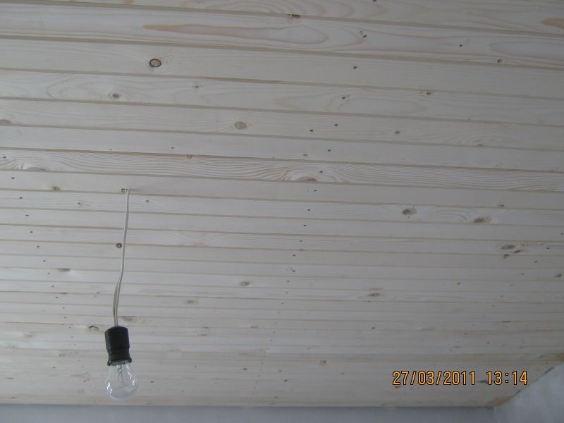

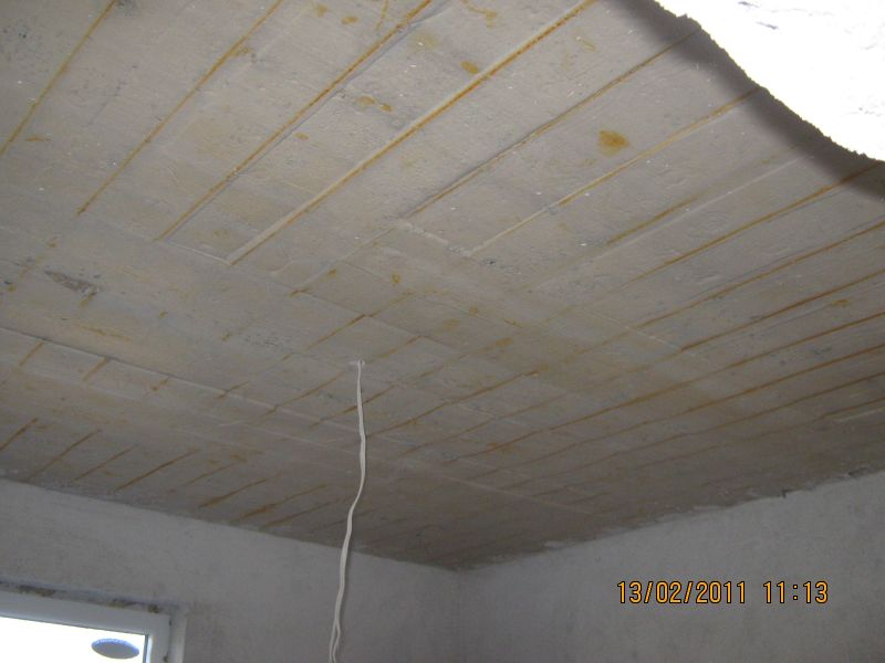

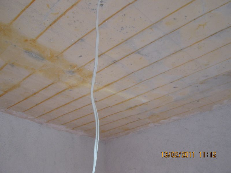

Здравейте моля за съвет за направа на този таван,мисля да е от сачак приемам всякакви съвети тъи като не съм специалист но мисля да го правя сам.
EDI - майстор

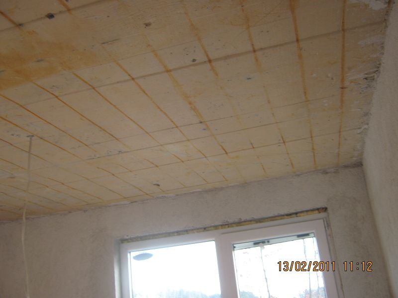

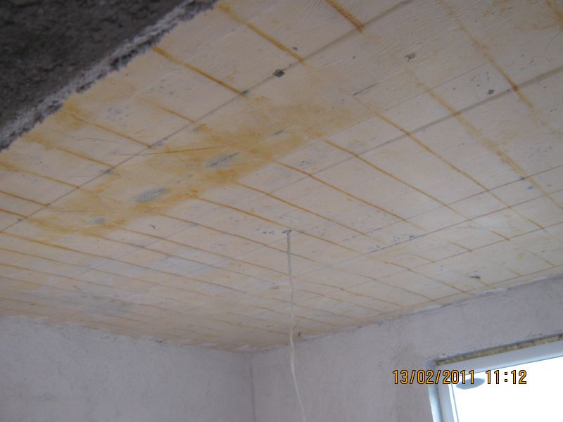

viewtopic.php?f=17&t=23244 хвърли едно око как съм направил тавана на вилата, за да имаш представа как изглежда стая от дърво и ОСБ.Под плоскостите има 10 см изолация.При теб я има същата възможност.Аз редих на дървена едноредова скара.Купуваш си летви 4Х4 и директни окачвачи за скарата.Окачвачите ги слагаш през 50-60 см с метални дюбели.Скарата я правиш на 40-50 см, като летвите ги хващаш за окачвачите с рапиди за картон.Естествено, добра нивелация.Отдолу слагаш 5 или 10 см вата и вече си редиш сачак или плоскости, както решиш.Снимките са от процеса на работа.
kabalero - напреднал
Благодаря много полезна идея и при теб си го направил отлично, четох мнения във форума че ватата не е удачно нападат я гризачи и предизвиква мухъл...
EDI - майстор

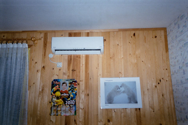

А, не, за вътрешна изолация ватата е най-доброто нещо.Ако е напрвена като хората никакъв проблем.Можеш да си сложиш вата каширана с алуминиево фолио, като фолиото се слага към стаята.Ако не слагаш алуминиево фолио, има парозащитно фолио, но с дървото проблема донакъде отпада.Имам в къщи една стена с 5 см вата с ал фолио и дървена ламперия, вече 5 години е без проблеми.Сложих я, защото стената на стаята е към съседния двор и няка как да сложа външна.Ето как изглежда.
Благодаря за бързите отговори.

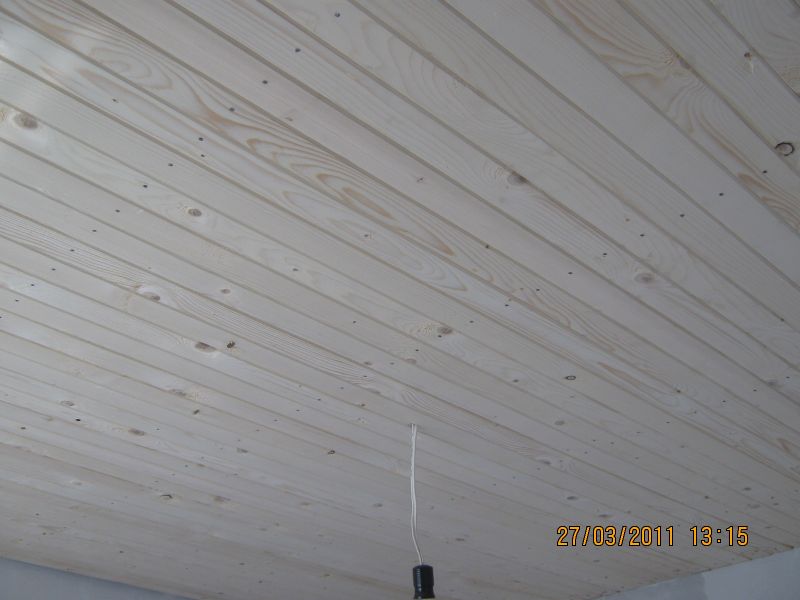

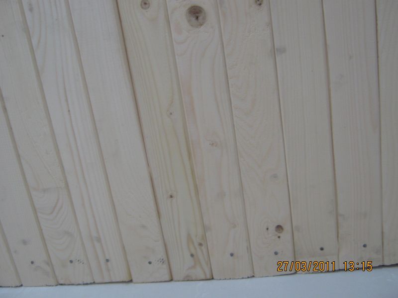

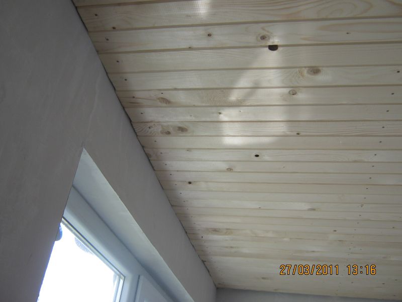

EDI благодарение на твоите ценни съвети си направих сам тавана
bisplus - специалист
Справил си се много добре!!!...само е трябвало да ковеш в нута и нямаше да се виждат гвоздеите.
Да..за другите две стаи и коридорчето може да опитам да не се виждат пироните..
goran2 - специалист
Дървото си е дърво създава уют.Предпорагам,че ще сложиш и корнизи м/у стената и сечака.Разстоянието на скарата не е ли малко рехаво?От снимките ми се струва,че е около метър.
Разстоянието между скарата е 60см окачвачите са през 50см монирани с железни дюбели и да ще первази между стената и тавана но не знам къде да ги намеря..
