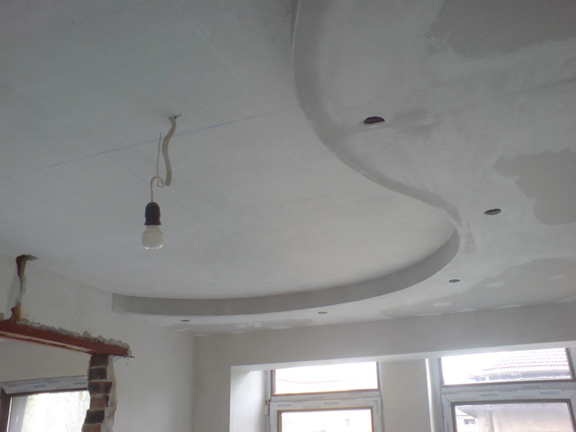

искам да те попитам как шпакловате гъвкавите лаисни примерно на този таван? в смисъл както с металните лаисни за ъгли, пъво поставяш малко от сместа и после слагаш лаисната и с леко натискане да прилепне и после убираш излязлата смес или мисля че гледах някъде из форума че маи ги захващат първо с скобички и направо върху тях шпакловат или по друг начин ?

Първо я хващаш с такер ... после я шпакловаш.

бетон??? става въпрос за шпакловка за таван с гипсокартон

а този дали ще ми свърши работа или трябжа да е пневматичен? http://www.thispay.com/catalog/index.ph ... uctId=3354 а и с какъв размер скобички се захваща?
svetliopi44 - Чирак...
Моя е най-обикновен механичен ... Rico и си върши перфектна работа ... не се вглеждай толкова.
