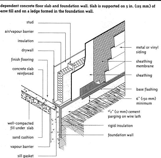

При положение че ватата е 15 см има ли смисъл отвън да се слага стиропор?
Отвън импрегниран гипскартон ще стане ли или да се слага гипсфазер?

Мечо Пух е казал "Колкото повече-толкова повече", ама тоя гипскартон от външната страна дори да е влагоустойчив не трябва да е там.Гипсфазер слагай.
torbalan - Дървен философ
вместо стиропори и мазилки, защо не наредиш една скара от дървени летви и върху тях - сайдинг...

Ако върху външния гипсфазер сложа стиропор, по добре ли ще се запази фазера от влагата?

Фазера няма ядове с влагата след като слагаш EPS и мазилка.Само долу с хидроизолация и цокъл да измислиш добре детайла.
housedoktor - майстор
ето ти едно решение от"дебелите книги "
