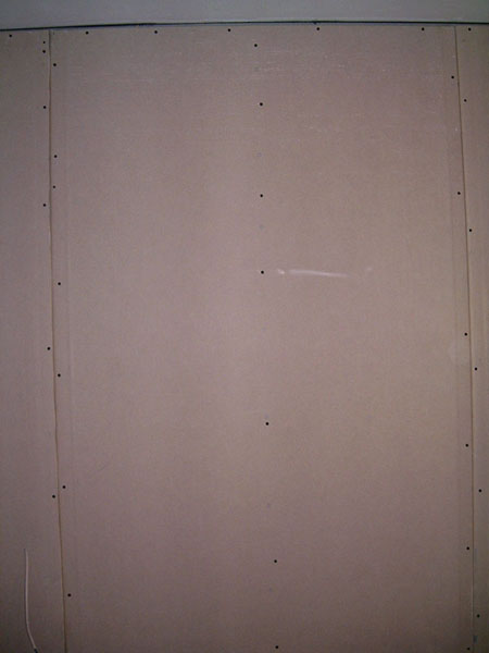

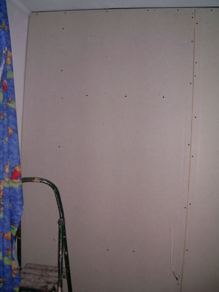

Ето и снимки
Copy of HPIM5843_copy.jpg (49.64 KиБ) Видяна 10134 пъти
Copy of HPIM5844_copy.jpg (66.14 KиБ) Видяна 10134 пъти
