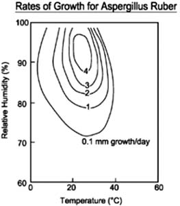

8180 написа:Да ми поясниш, моля. Аз ли нещо не разбирам - графиката в препратката май противоречи на изгазаното малко по-горе от мен мнение за усещането на студа при различни влажности?Причините за намаляване на допустимата влажност с повишаване на температурата са две:
- Влажният въздух затруднява вътрешната регулация на температурата на тялото. С намаляването на количеството на изпаряващата се пот намалява и отнетата от повърхността на кожата топлинна енергия.
- Повишаването на температурата подобрява жизнените условия на плесените и те съумяват да се развиват дори при по-ниски влажности. Затова критериите стават по-строги за по-високи температури.
При уточняването на DIN1946 е правен много обстоен анализ на рисковете за всички видове срещащи се в дома плесени.
Скорост на развитието на Aspergilus Ruber в зависимост от температурата и влажността.
