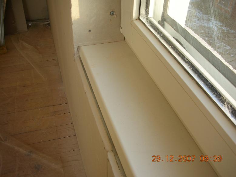

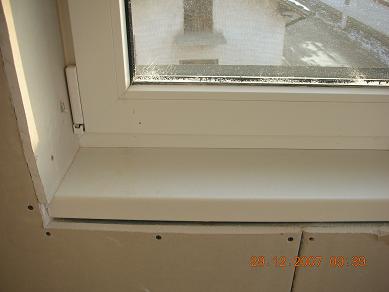

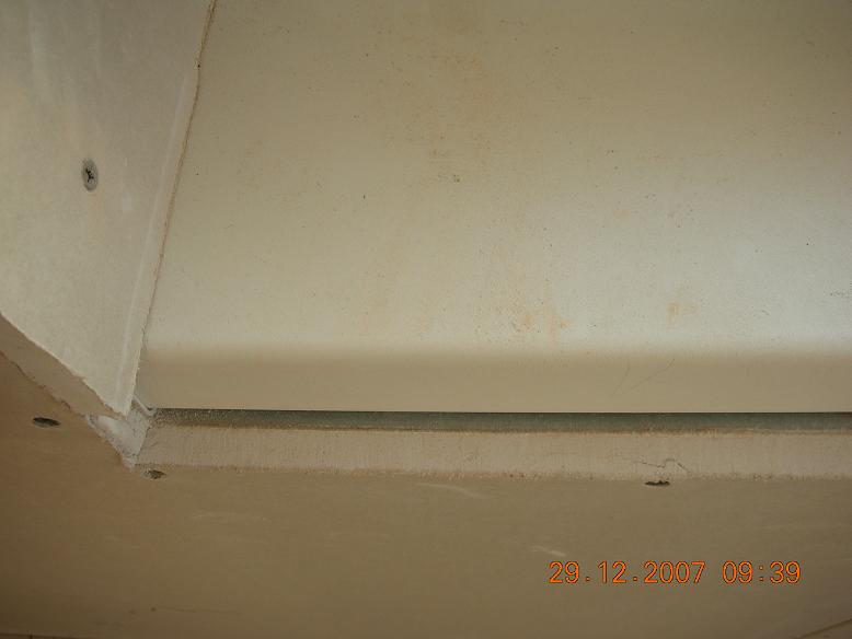

Честита Нова Година!!! :jump2: Според вас по какъв начин мога да запълня това растояние което се получи след като сложих гипсокартона под прозореца.само да кажа това ми е първата предстенна обшивка и със сигурност ще има какво да се обсъди и по нея.вече съм готов със стените остава ми тавана.предварително благодаря на всички който напишат по нещо

ЧНГ първо. Значи грешка е това че си направил стените преди тавана. Но това не е много голям проблем защото можеш да направиш стените и след това тавана. А за под прозореца доколкото виждам това е подпрозоречна дъска, която според мене ако искаш да стане естетически красиво трябва да облечеш в гипсокартон и нея за да стане наравно със стената или пък другият вариант е да преместиш целия прозорец с подпрозоречната дъска навътре към стаята.
anmoll - специалист
Ако перваза не е под прозореца,а до него- просто махни този перваз и сложи нов .Ако прозореца стъпва отгоре-наистина не знам :? може би трябва да се махне по някакъв начин и при всички случаи нов с по-голяма дълбочина. Ние вече сменихме перваза на един прозорец.
StroyMont.com - помощник
Ако сменяш подпрозореца го смени преди да шпакловаш, защото ще трябва да демотираш картона, а иначе както казва колегата облечи я с картон.
tedi1 - специалист
Това според мене е врачански камък, поне доколкото се вижда от снимката. Май се оформя неприятната дейност да го махнеш, защото виждам че не е под прозореца и да ти отрежат нов. Не е приятно щото не е много евтин, това искам да кажа. Но така наистина не може да остане, щото е грозно. А пък да обличаш врачански камък с гипскартон ......
velsi - Почетен майстор
Това е подпрозоречен ПВЦ профил. Има и по-широки. Просто се сменя. А може и изобщо да се махне и мястото да се оформи с картон така както е отстрани.
leonardo_vd - модератор
То всички го казаха. Облечи гадния перваз с картон. :lol:
anmoll - специалист
Аз наистина се чудя как да го облече с гипскартон,нали после ще се надуе от водата,която се стича по прозореца зимно време.Нали трябва да е нещо което се бърше и не абсорбира? :|
anmoll написа:
Облича с картон, шпаклова, боядисва с желания цвят латекс и запечатва с безцветен лак за дърва. Този метод съм го споменавал не веднъж, а е тестван многократно.
anmoll - специалист
Ама наистина ли... :shock: Leonardo кажи моля те- къде да чета.Ако става- това е страхотна идея. От няколко месеца мисля с какво да затворя прозореца странично и отгоре.Харесвам старите прозорци със странични первази/дано да ме разбираш/.Сегашните PVC /поне нашите/ нямат това.Много по-удобно се бърше гладка повърхност,отколкото латекс.Никога не съм предполагала, че може с лак.Задължително ще пробвам,но първо да се убедя че си прав?
