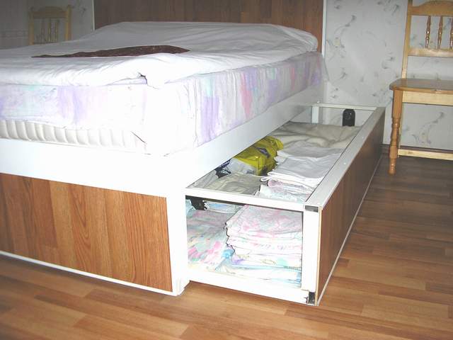

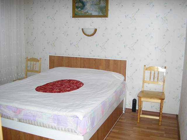

Снимките тук ги има в някоя от темите. Пускам ги отново за онагледяване на моята грешка/ която те е толкова фатална/ при изработването на спалнята. И, който е на тая вълна, и желае, да се съобрази с това. Матраците са ТЕД, двулицеви. Качеството им ме задоволява. Но при изработката на спалнята, я направих със стандартните размери на матрака 164/190 см. Просто не съм оценил на времето, че размерите под матрака/белите лайсни/, трябва да са поне 168/194 см. Това е с цел чаршафите да се подпъхват под матрака. С изключение на този косур/за който жената все ми натяква при всеки случай/, спалнята за мен е чудесна. И с голяма вместимост под матрака.

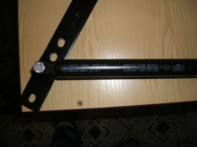

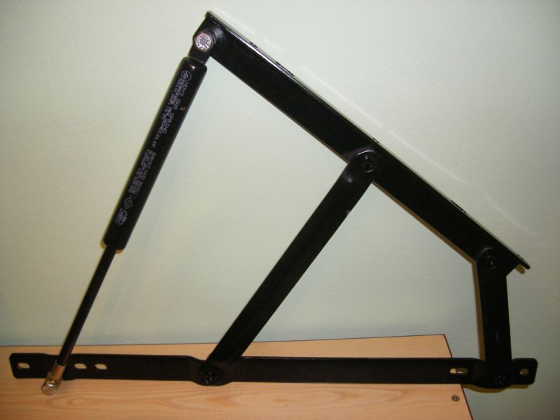

ето поставени как изглеждат http://www.napravisam.bg/forum/viewtopic.php?t=4437
Магазина незнам на коя фирма е на табелата пише магазин за мебелен обков .
shadowman
- Мнения: 1868
blue_g написа:извинявай, може ли да дадеш координатите на магазина от където си закупил амортесьорите....дали имат магазин и в София?Мога да ти дам телефон за връзка, ако имаш интерес.
а и тези амортесьори за същата спалня ли са или греша...могат ли да се ползват за падащо легло-спалня...
