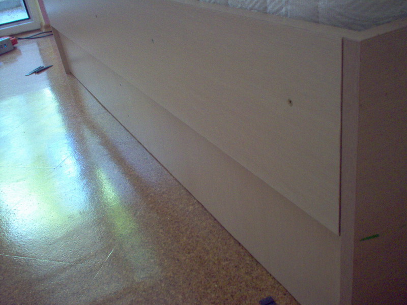

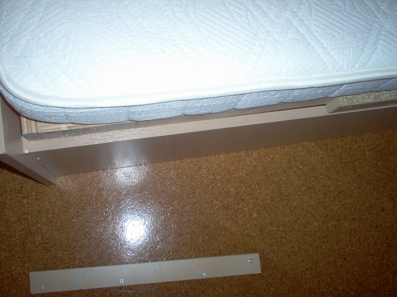

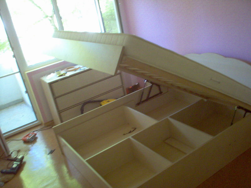

В моя случай трябваше да разширявам за механизмите и ето какво се получи.
спалня 003_resize.jpg (101.57 KиБ) Видяна 10518 пъти
спалня 002_resize.jpg (106.84 KиБ) Видяна 10518 пъти
спалня 001_resize.jpg (114.08 KиБ) Видяна 10518 пъти
maroka написа:
Рамката винаги е с отклонения - факт!
Ако не си пуснал още кутията на леглото я съобрази с размера на матрака + поне 6-10 мм луфт за безпроблемно повдигане.
Ами проблема е точно в луфта, защото матрака е широк 1620 мм + 10 мм луфт = 1630 мм, а рамката ми е широка 1590 мм. Та чуденето ми е как по-точно да конструирам кутията, така че рамката да ляга стабилно, а матракът след това да си влиза нормално в предназначеното му място без да се търка в страниците при вдигане и сваляне? ПДЧ 25 мм ли да търся? Малко ме съмнява тук да намеря такова, имайки предвид че в повечето мебелни магазини, където разпитвах за легла не бяха и чували за легло с повдигащ механизъм за двулицев матрак.

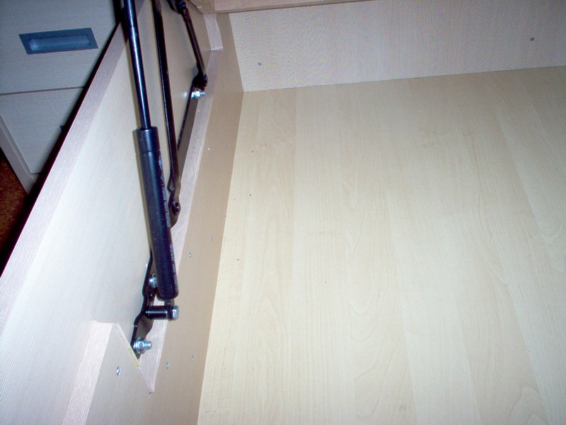

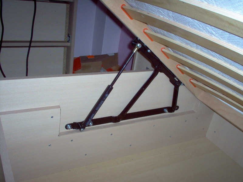

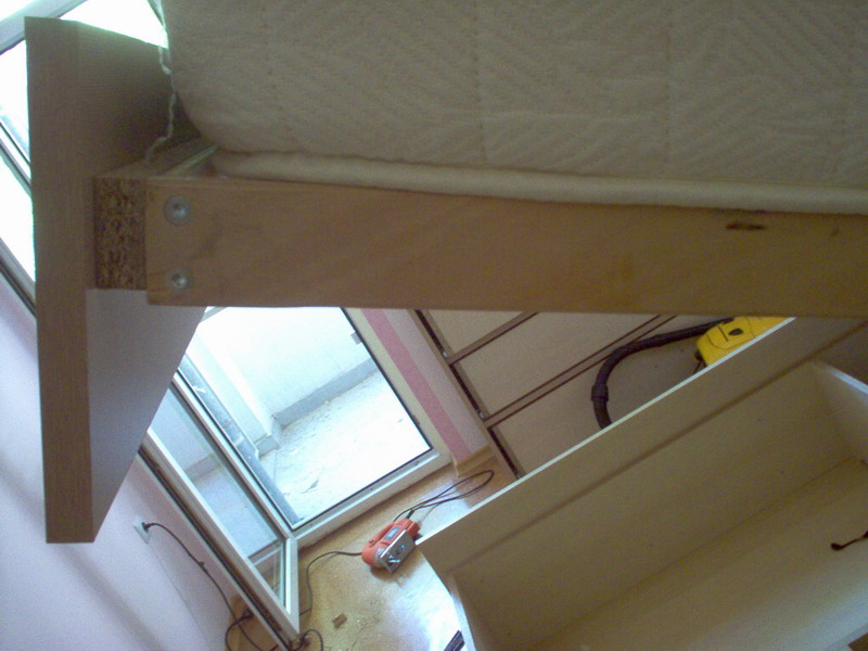

Ето моя пълнеж
