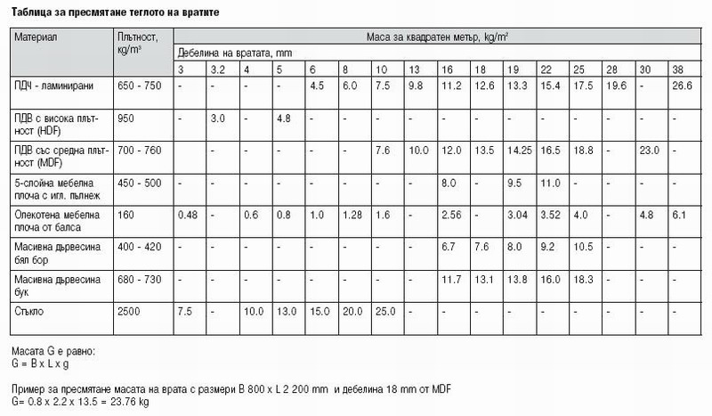

Врата 187.4х82=15367 , 1.5367х12.6=19.4кг
Огледало 167.4х62=10379 , 1.0379х10=10.4кг
Общо=30кг.
Механизъмът, който ми предложиха е за 40кг, но монтажа е по-труден в домашни условия. Ако взема друг механизъм за горно водене за врати 28кг, ще имам ли проблем? Монтажа е по-опростен. Или да намаля още стъклото, или да търся огледало 3мм? :? Как мислите?

shaman - напреднал
sasooooooooo написа:
По-добре си вземи ROTULA - 50 kg. и слагай 4 мм. огледало. Монтажа на механизма е много лесен, а разликата в цената не е голяма.
В темата :
http://www.napravisam.bg/forum/viewtopic.php?t=16513
съм снимал докато си правих гардеробите за детската стая и там съм сложил подобен механизъм. Сега за спалнята си взех ROTULA - 80 kg. от Haffele.
Като я завърша ще кача и снимки.
Успех с твоята :-)

Механизъмът за 80кг. ми идва много. Този за 40, дето ми го предлагат, иска пробиване на отвор за ролката с дълбочина 17мм /в 18мм ПДЧ/. Другия /28кг/ е само с види. Това ме колебае, иначе и аз предполагах ,че цената ще е близка.

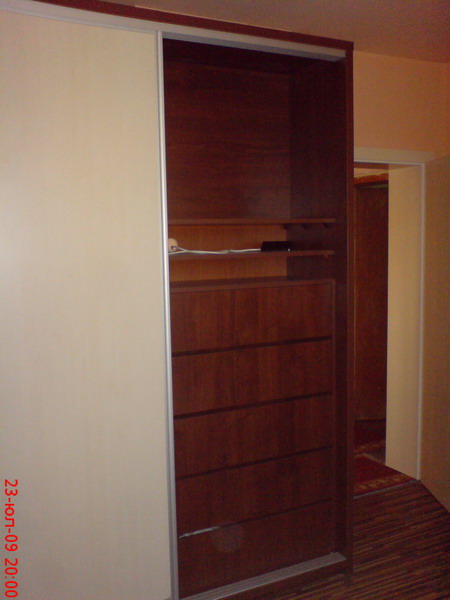

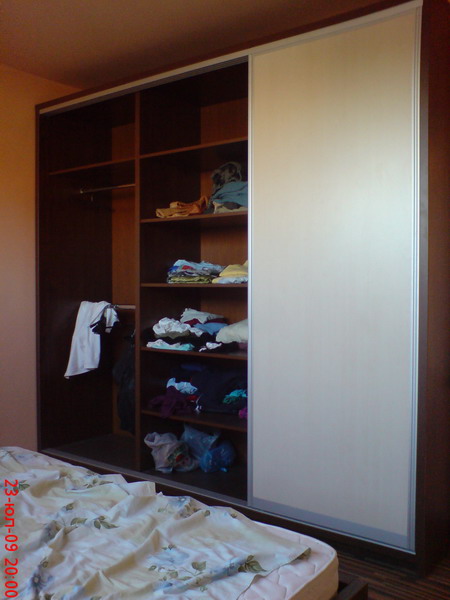

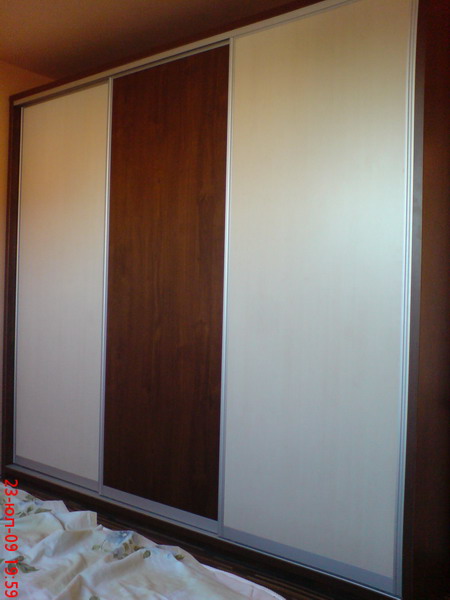

Ето и моя гардероб с плъзгащи врати с долно водене. Значи тройна релса и вратите се събират една зад друга и за разлика от повечето подобни имам две деления отворени а не едно. В дясно ако има 5 чекмеджета без дръжки, направил съм по голям луфт за да бръкна с пръсти и да отворя чекмеджето а горе ще бъде телевизора.
