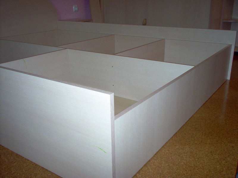

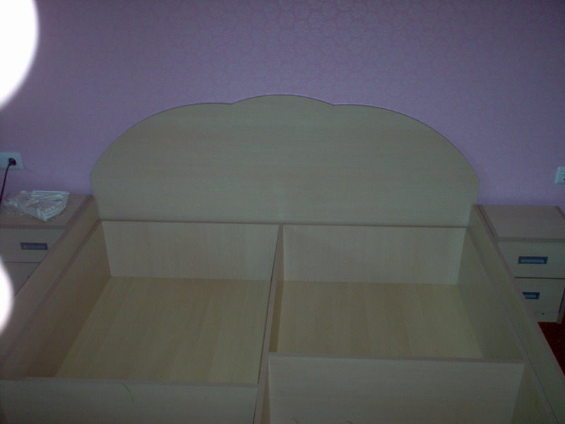

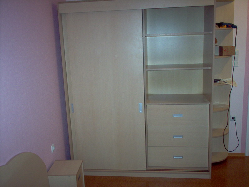

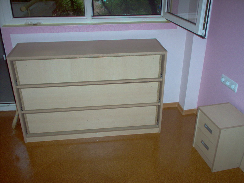

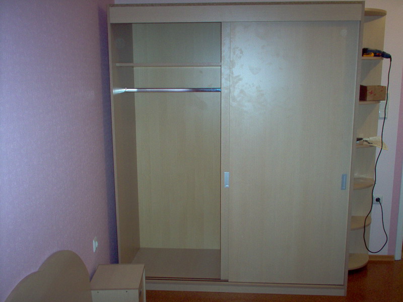

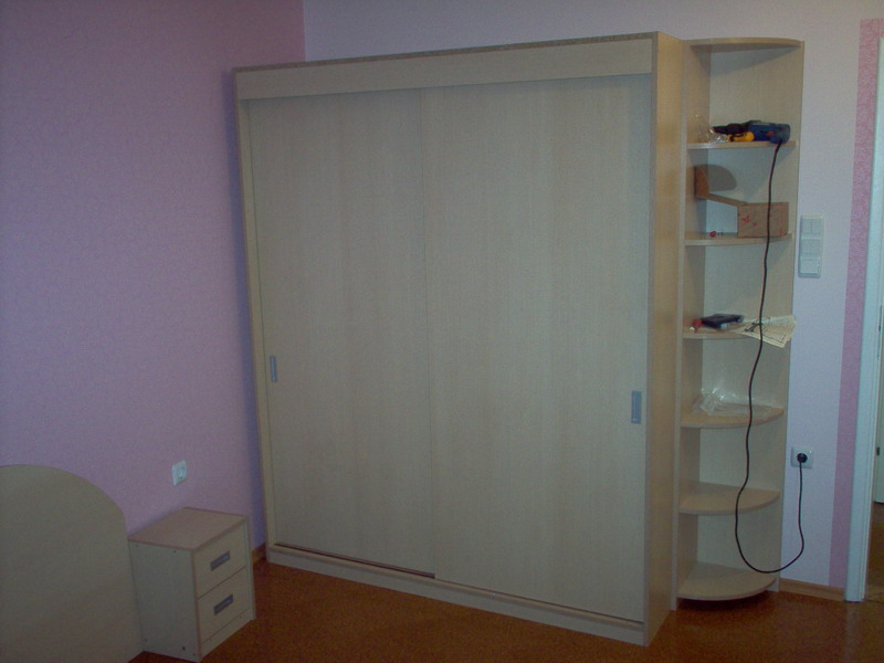

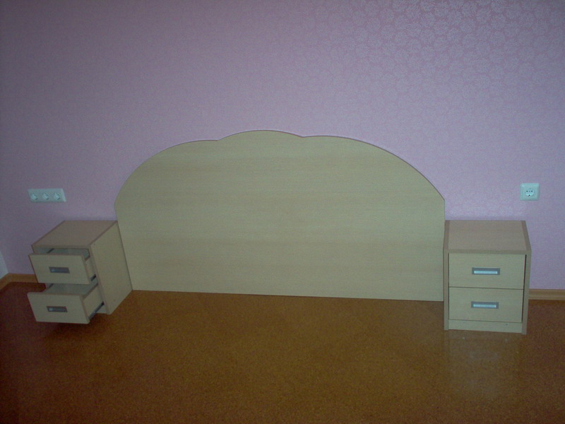

Оказа се, че вратичките за скрина съм ги поръчал със сантиметър повече и ще ходят на поправка. Приключих с нощните шкафчета и гардероба, остават само козметични поправки

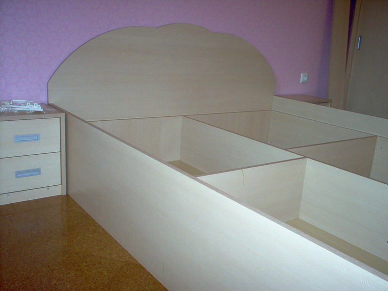

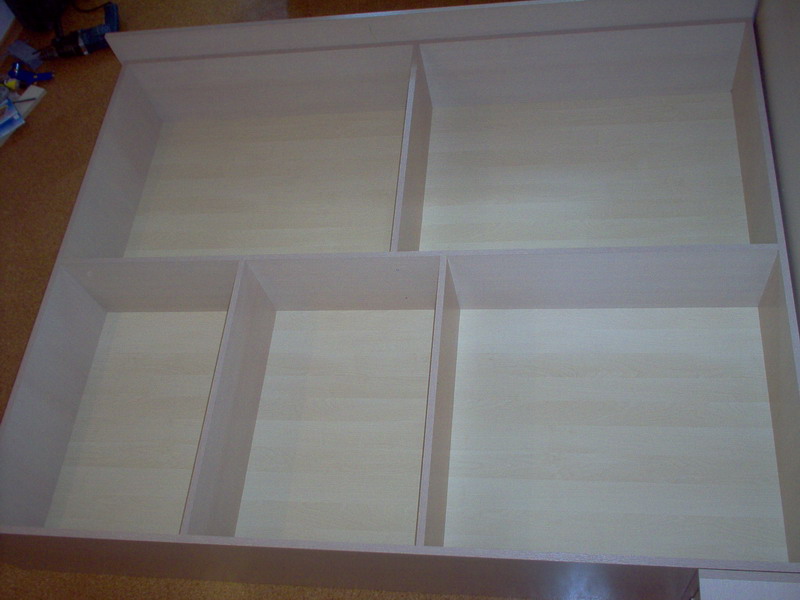

Какво е разстоянието от кутията за леглото до края на повдигащия механизъм? Ще преграждам кутията на сектори, 65см ще ми стигнат ли?
sasooooooooo
- "специалист"
- Мнения: 1696
В крайна сметка го направих на 83см за да ми е мирна душата
Толкоз за сега, чакам тъпата подматрачна рамка...

Към Sasoooooooo: защо на леглото предната табла е по ниска от страничните ? Дори да фиксираш подматрачната рамка към кутията...матрака може да се мърда
