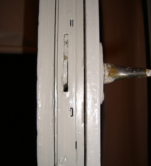

Здравейте! Наближава зима, а при мен излезе проблем с дограмата. Мислех да купя изолационна лента и да изолирам прозорците на спалните вкъщи за да намаля разходите за отопение, но се натъкнах на следния проблем- машинките на двукрилите прозорци са излезли от строя и не осигуряват качествено и стабилно затваряне.

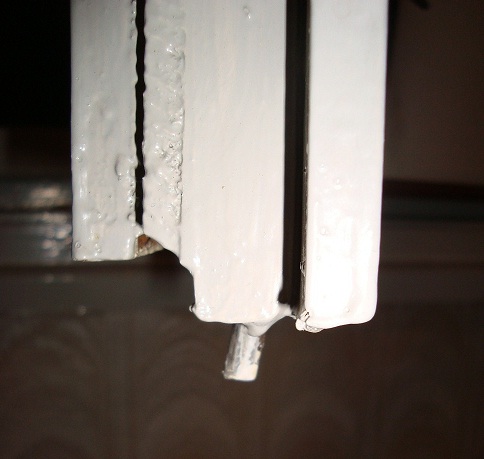

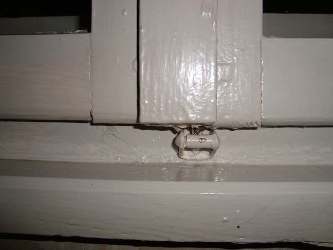

Дограмата е стара, дървена, но е в добре поддържана. Проблема на машинките е при двукрилите прозорци. Снимка 1 показва машинката снимана насреща. Между двете крила има резе, като едновременно със затварянето му отдолу и отгоре на прозореца излизат заключващи лостове (не знам как да ги нарека по- точно), като на снимка 3, които здраво затварят прозорците един към друг и към рамката едновременно посредствол метални планки, закрепени за самата рамка, като а снимка 2. Обяснението не е много точно, но се надявам по снимките да ме разберете.
Проблема е, че металния лост не излиза отгоре, а само отдолу и прозореца не е стабилно затворен отгоре. При последноото боядисване е боядисано "дебело" и трудно ще махна капачката на затварящия механизъм, затова искам да ви попитам- може ли да се ремонтира някак и как по- точно. В момента няма средства за нова дограма, а еъпроса е наложителен. Търсих в търсаяката, но излязоха над 680 теми и на първите страници нямаше нищо подобно, затова отварям нова тема.

С пистолет за топъл въздух свали боята от проблемните, а също от шлицовете на винтовете на машинките. Тогава ще се разбере работи ли машинката. Ако не е в ред се купува нова, металните пръти, които знам като "шпингалети" (може и да не е точно така) може да са се огънали, може да са се откачили, но няма как да станат негодни за употреба. Не е трудно, просто е пипкаво.

Явно машинките са ремонтопригодни, ще отворя една за да видя как са вътре и може ли да стане. Интересноо ми е някой разглобявал ли е такава машинка, за да обясни от какво може да се прояви проблема- доста често срещан е на такива стари дограми. Благодаря за отзивите.
