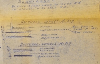

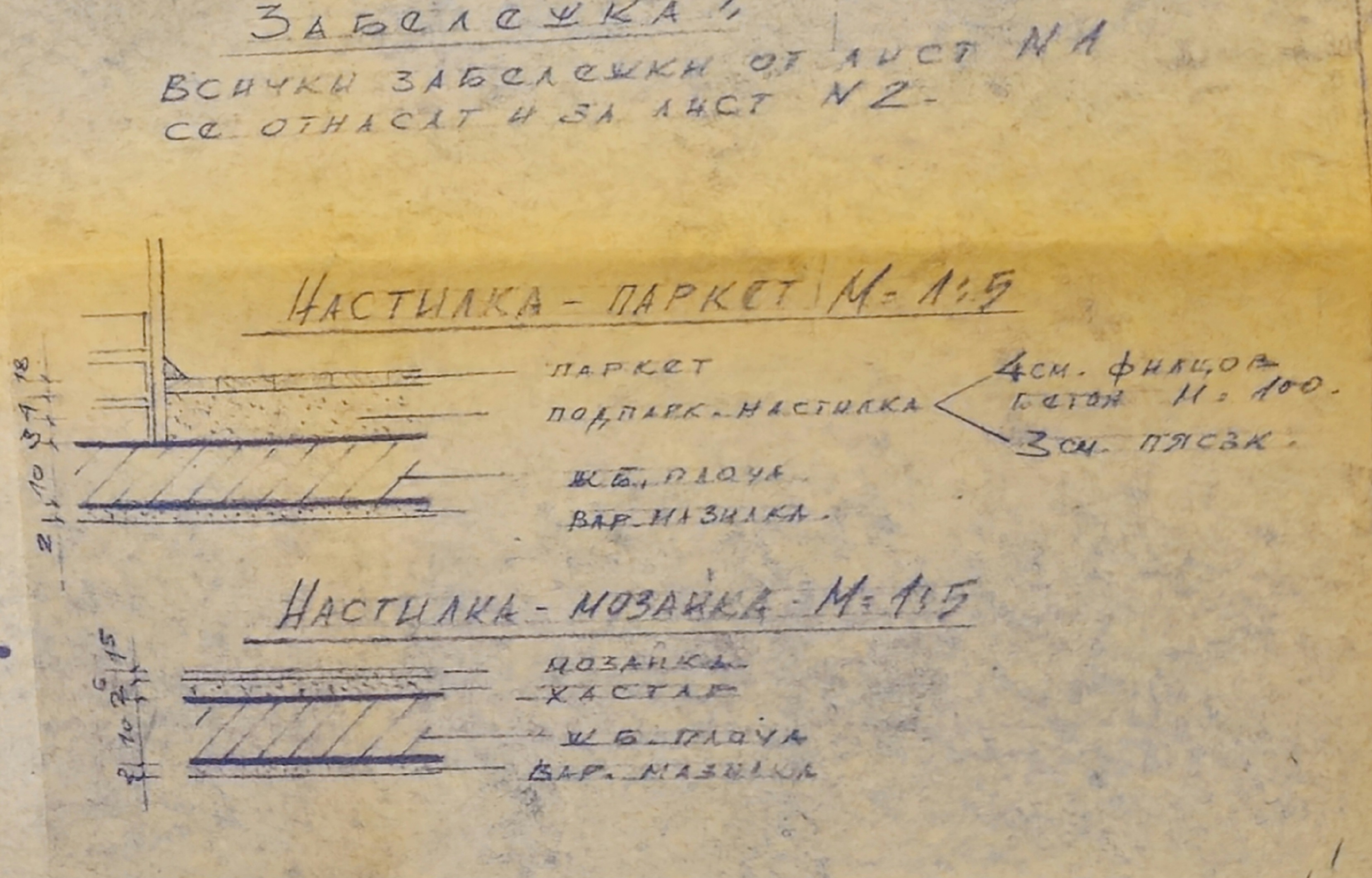

Здравейте, искам да изравнят хола с коридора и ще трябва да повдигна около 2-3 см. Смятам да го направя със солидо е160. Блокът е 4 етажен, строен е 70те години в София.
Построен е със замазка от около 4 см. Успях да намеря това от снимката като информация, но нямам идея с колко дебела арматура е правена плочата. В трегерите са ползвали около 1-1.2см.
Дали ще е проблем за плочата, която е 10см според снимката, да издържи това допълнително натоварване?
