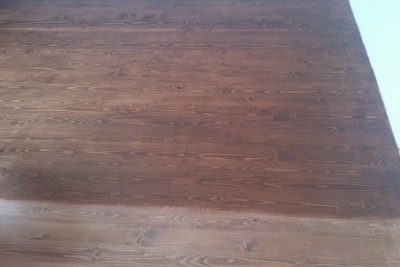

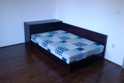

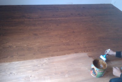

макар и с малко закъснение - И КРАЙНИЯ РЕЗУЛТАТ!
Chefo77 - майстор
Браво! Добре е станало!
Следващата стая я метни с валяка, че мен ме заболя ръката само катогледам снимките, не зная ти как си бил :) :)
vitrinabg.com - специалист
Гледам с четка си байцвал.Как се справи без да има напластявания?Не си ползвал втриванията?Байцвал съм дървен матерял на ръка и знам за какво иде реч.За това се чудя как ще направя дюшемето защото искам да го байцна.На снимките седи чудесно.

Здравей,
предстоят ми още 60 - 70 кв., и определено ще бъде с валяк!
kkostadinov - напреднал
vitrinabg.com написа:
Не е байц, а лак - 2 ръце от избрания цвят, 1 ръка финишен лак с матов ефект, прешкуряване с шкурка 120, и още 1 слой финишен лак.
