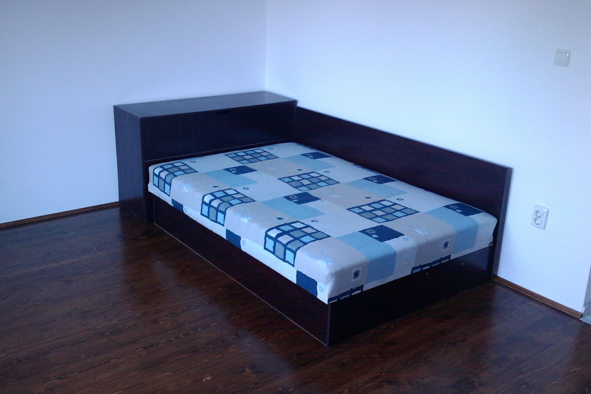

Естественият цвят ще подчертае кухнята, ще се открои от нея и ще изглежда ИСТИНСКИ. Ако цветът е тъмен, мислил ли си, че стаята ще се смали?
Не те критикувам в никакъв случай!!! Просто се опитвам да "те накарам" да вземеш крайното решение преди да го направиш и да се разочароваш (евентуално) от резултата
Тъмният под освен че поглъща светлината, по-лесно се цапа, по-лесно му личат несъвършенствата и т.н. И още нещо - веднъж байцваш ли, решиш ли да промениш цвета, трудно ще получиш добър резултат.
Но най-важното - ти си вземаш решенията, тегли ми сега една майна наум и направи каквото решиш
ЕДИТ: сега видях, че "гониш" цвета на вратите. Задължително след байцването на една дъска, я лакирай по същия начин, по който планираш да направиш пода. Ако не успееш да "докараш" много голяма прилика, не го прави - няма да стои добре
Имах клиент, който искаше паркетът да е същия цвят като вратите му (фабрично байцван и лакиран). Е, след 10 мостри, накрая свали вратата, пратихме я във фабриката и там след една камара тестове му докараха точния цвят. Късметлия ще си, ако успееш да го направиш от 2-3-4-ия път
