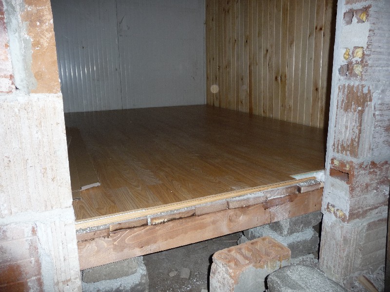

Ето как се получи пода на детската стая - гредоред, посипка, Гипсофазер, полдожка 3 мм и паркет. Съжалявам, че не съм снимал отделните етапи, а само крайният резултат. Ако посипката почене да се исипва между фугите на дъските сигурно ще се наложи да разглобя паркета и да си поправя грешката.
Велпапе (кашон) ли да сложа или нещо друго?

За първи път виждам нещо подобно. Няма ли да се завъдят мишоци от долу :? Въобще каква му е идеята на това? Виждам бетонова основа на последната снимка/ вертикално под тухлите/, защо не си направи обратен насип и тънка 7-9 см. армирана бетонова настилка. Само кофражния шперплат е 400 лв.= 5 кубика бетон - напълно достатъчни за тая работа.

Това на снимка vila 10'09- 006.jpg термопанели са?
mandata - напреднал
Това на снимка ...006, което съм поставял между металните греди е пяна от термопанел - 4 и 5 см., но не съм е купувал, а ми е дадоха бонус. Всъщност са изрезки от панели на които махнах ламарината. Пода вече е завършен. Идеята да е във въздуха е нивилация (около 30 см.) и да не пие влага от почвата. Тухлите са зидани върху бетонова основа - вкопана около 20 см.
Подът стана добре и е доволно топъл, като се надявам да не мирише на влага никога. Отдолу става проветрение, а ако влезнат мишки - ще мушна и котката отдолу :-D

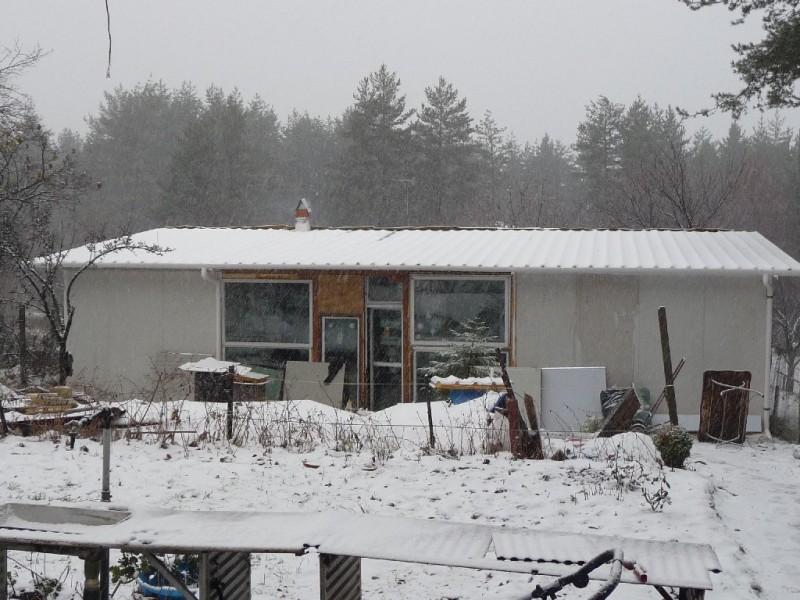

Външните стени са от термопанел 80 мм. Това на снимка 006 е една от тях- още не е свален фабричният найлон и затова единият панел изглежда доста мръсен.

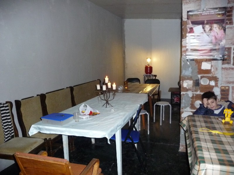

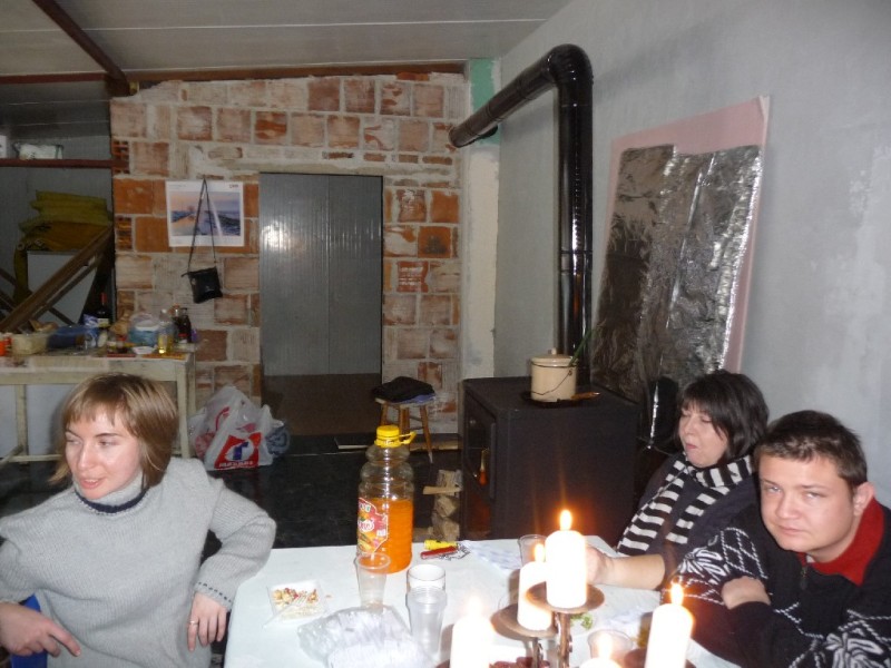

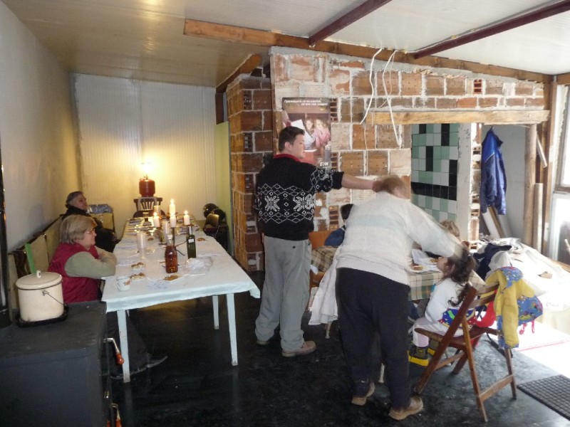

Прилагам още снимки на готовият под
общото помещение, готово за запои и весели сбирки
Vilata 517.JPG (115.8 KиБ) Видяна 5688 пъти
в другата посока, отзад детската с ламината
Vilata 516.JPG (116.94 KиБ) Видяна 5688 пъти
Пода стана доста добре, без да се огъва или скърца под тежеста на 15 човека
Vilata 512.JPG (128.86 KиБ) Видяна 5688 пъти
общ изглед на вилата от термопанели
Vilata 502.JPG (143.04 KиБ) Видяна 5688 пъти
