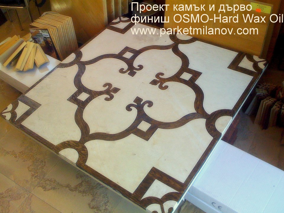

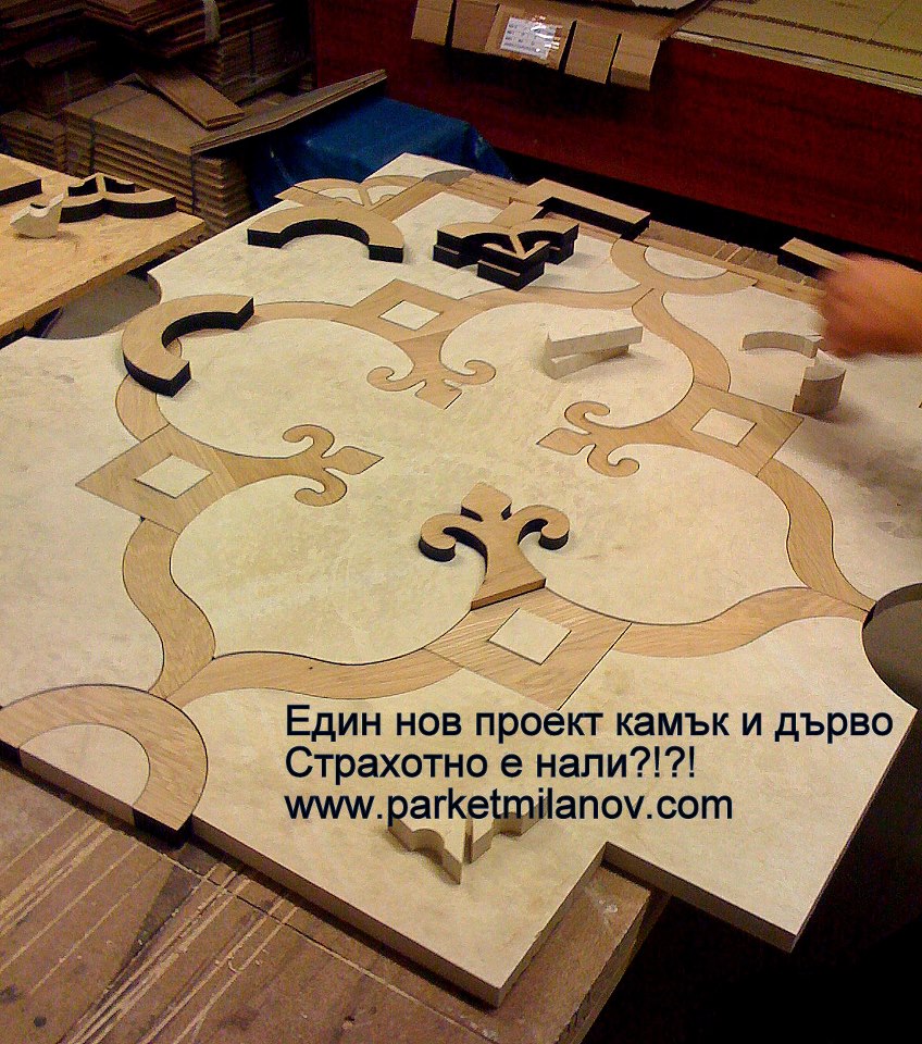

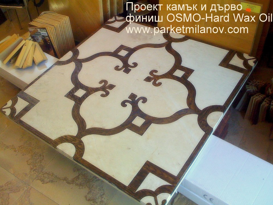

Едно ново проектче по което правим мостра....
камък и дърво -успешна симбиоза...
ще се радвам на мения
поздрави и успешна седмица:)

colyo написа:Ще ми се да го видя готово с червеникав лакс тъмнокафяво черно е финиша , ще го постна след малко ....))
